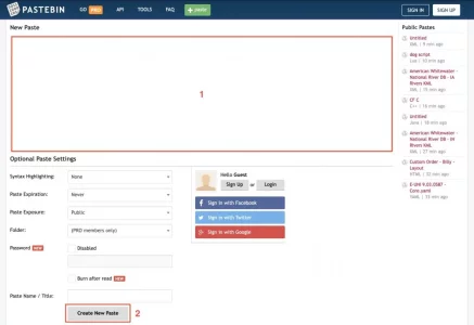

Je l'ai fait et cela a fonctionné jusqu'au collé du rapport avec comd v mais il y a seulement un "create new paste" et si on clique dessus rien ne se passe mais il est marqué en haut que le paste a été envoyé...??
Il n'y a rien de bien particulier à faire...

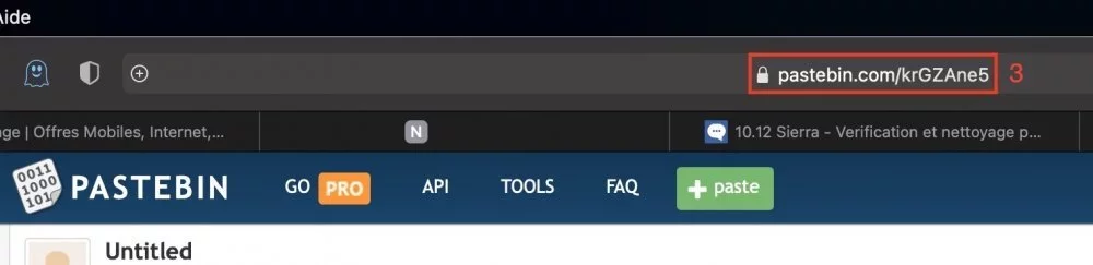

...1) tu colles le rapport cmd+V, en 2) un clic sur Create New Paste qui génère en 3) un lien URL que tu donneras dans ta réponse.

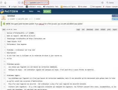

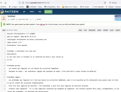

Loke J'ai fait exactement ce que m'a indiqué et voilà ce que j'obtiens! Je ne vois pas quoi faire d'autre ou alors...

Vite fait bien fait, il y a ceci...
  1. Vieux Logiciels:
  2. 30 logiciels x86-seulement
...après macOS Mojave les applications en 32 bits ne fonctionnent plus. Il est possible que ce soit des modules en 32 bits et comme tu as des produits Adobe, certains ne doivent pas forcément fonctionner correctement. En bas de rapport tu as aussi ceci...
