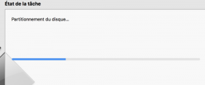

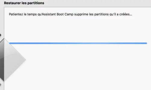

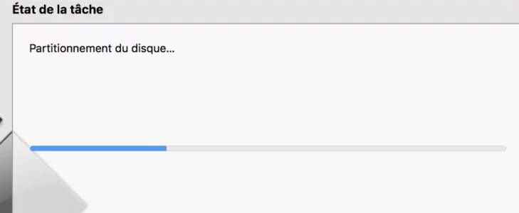

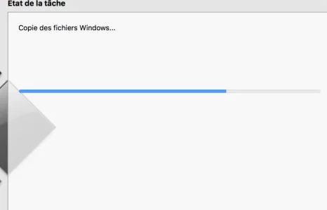

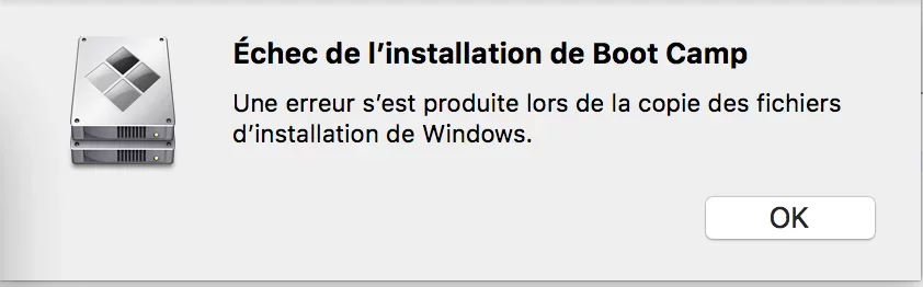

Un grand merci pour votre aide!! Cependant, un problème persiste toujours... J'essaye de partitionner mon disque dur en y laissant 55Go pour Windows. Mon ordinateur est mis à jour. Mais lorsqu'il finit sa partition, il m'indique un message d'erreur... Ensuite, le PC annule les partitions qu'il a créées. Pouvez-vous m'aider?
Je vous ai mis des screenshots de l'évolution de la procédure...

L'échec ne provient pas d'un blocage du partitionnement > mais d'un problème à l'installation de fichiers de Windows.
- comme je n'utilise pas Windows et que je ne l'installe pas => je ne peux pas te conseiller davantage. Il va falloir que tu attendes la venue dans ton fil de @Locke qui est expert à ce sujet.​
