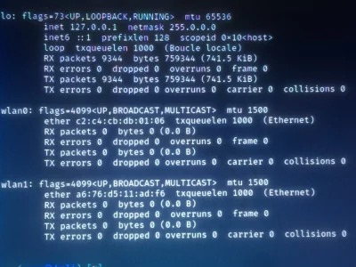

Je voulais vous poser une question, concernant ma configuration du Linux
Après une installation en dual boot, j’ai installer le pilote pour la carte graphique et réseau. Cela s’est bien passé

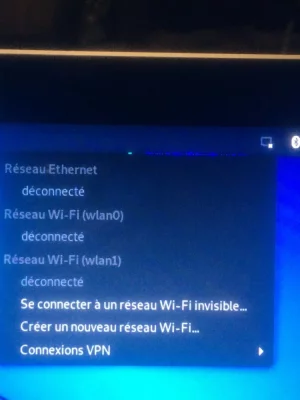

Mais au sujet du reseau, je voie bien que le wlan0 est accessible mais les reseaux wifi ne s’affichent pas !
a savoir que je ne peu pas me connecter en ethernet
ce qui me pousse a télécharger les pilotes sur mon mac et les transférer par cles
Comment puis-je faire svp
Merci d’avance
A l’aide svp @bompi je tourne en rond :/

Je trouve étrange qu’il y ait deux interfaces Wifi.
Peux-tu nous décrire un peu plus le contexte : quelle machine et quelle distribution/version de Linux ?

merci pour le retour, c'est une installation de kali Linux en dual sur macbook pro sous Mojave
durant installation, au moment de la configuration réseau, les firmware b43/ucode29_mimo.fw et b43-open/ucode29_mimo.fw était manquant. après installation, la carte réseau n'étais pas du tout detectable, j'ai essayer plusieurs astuces, au final elle est reconnu mais pas active. comme indiqué sur les photos

Et il se peut que les deux interfaces soient la résultante d’une mauvaise manipulation - -‘
