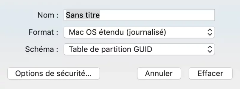

Il y a des chances que tu aies eu ce panneau :
  • est-ce que ça te rappelle quelque chose ?
Oui, ce panneau me parle.
je pense que j'étais resté sur le format de Mac Os étendu (journalisé)
Pour ce qui est du schéma alors là !! Je ne sais pas...
J'ai parcouru les différentes possibilités, et je n'exclue pas qu'à l'époque j'ai pu faire le choix du format MS-DOS FAT ou EXFAT (sans en connaitre les contraintes), surement séduit par le fait que c'était compatible Mac et PC.
Mais bon la pluspart du temps je suis resté sur Mac Os étendu (journalisé).
Je suis désolé mais je n'arrive pas à être plus précis. Nous ne pouvons pas le savoir ça avec une commande dans Terminal?
Tu as dit précédemment que tu avais chiffré le volume : si c'est le cas > il ne pouvait s'agir que d'un format jhfs+ au départ (Mac OS étendu journalisé) => pour pouvoir se trouver converti à un système de stockage CoreStorage chiffré.
- la mention de Volume Logique dans le panneau de l'Utilitaire de disque te dit-elle quelque chose ?​
