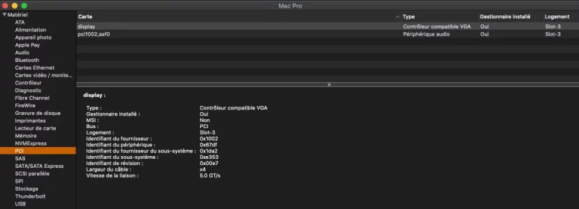

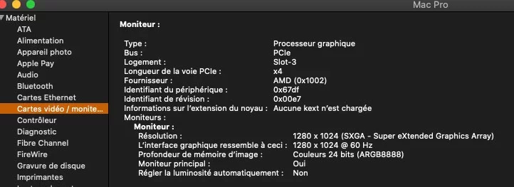

Je possède un Mac Pro 5,1 mono, 16Go de RAM, un SSD de 250Go et une AMD RADEON RX 580 8Go Pulse, le tout sur Catalina et Mojave (Dual-Boot).
La carte graphique n'est plus reconnu par Catalina quand je le démarre, on peut y accéder via le partage d'écran mais la carte graphique (RX 580) est reconnu comme étant un contrôleur VGA (voir capture d'écran ci-joint) et n'affiche rien quand on branche un écran dessus.
En remettant la CG d'origine (AMD RADEON 5770 1Go), l'image s'affiche sur l'écran. Sous Mojave tout marche parfaitement, la carte graphique est parfaitement reconnu et fonctionne très bien. Je précise que sous Catalina, tout marchait très bien avant, le problème est survenu du jour au lendemain sans faire de mises à jour ni rien.
Est ce que ce problème est référencé quelque par ? J'ai cherché mais j'ai rien trouvé.
Bref, est ce que quelqu'un pourrai m'aider pour résoudre ce problème,
Merci Capture d’écran 2020-03-01 à 16.04.38.webpCapture d’écran 2020-03-01 à 16.05.30.webpCapture d’écran 2020-03-01 à 16.06.20.webp

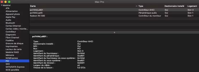

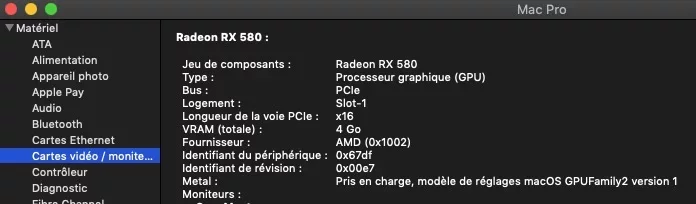

Il manque des trucs dans ta copie d'écran, compare avec la mienne. (Sous Mojave)
Puis avec celle-ci, sur le slot 3 j'ai une carte pcie avec un SSD

De rien, mais la partie la plus importante de mon post, c'est comparer ta copie d'écran à la mienne :
"Information sur l'extension du noyau : Aucune Kext n'est chargée", donc c'est un problème de pilote...
Réinstalle Catalina...
