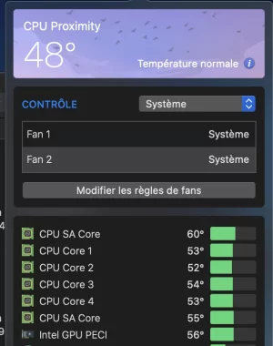

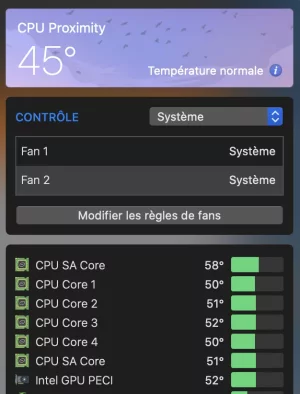

Est-ce que tu as un soft installé (type Hardware Monitor) pour relever la température de tes composants ?
j'ai installé Temp Monitor oui
Au niveau des températures CPU, il te donne quoi quand tu trouves que ton Mac chauffe un peu ?

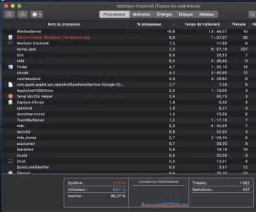

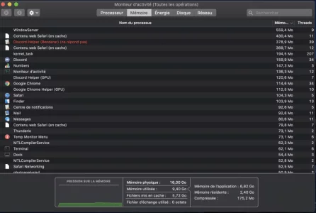

Poste des copies d'écran du Moniteur d'activité / onglet Processeur (Toutes les opérations - classement des process par % décroissant) et onglet Mémoire.

là il est plutôt sur une température "moyenne" par rapport à certains moments

C'est une température très raisonnable je trouve. En utilisation basique, il peut monter jusqu'à combien ?
Je te laisse poster les captures d'écran demandées par Sly54, on trouvera peut-être quelque chose qui nous mettra un peu plus sur la voie (processus énergivore, ...)
voilà j'ai fait des captures d'écran actuelles

Tu as une application plantée : discord helper.
Et Chrome est très mal optimisé sous MacOS : tu devrais changer de navigateur (Brave, Opéra, Vivaldi, FireFox, Safari…) et en avoir deux installés sur ta machine.
