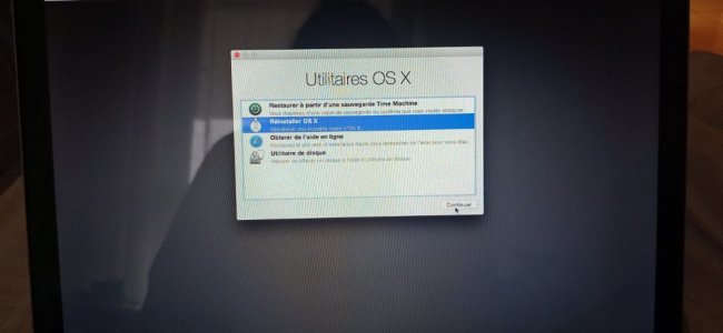

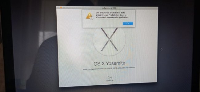

J'ai un MacBook Pro de mi-2009 qui ne marchait quasiment pas et j'ai essayé de le restauré. Mais lorsque j'essaie de réinstaller OS X, ça me met tout le temps "une erreur s'est produite lors de la préparation de l'installation. Essayez d'exécuter à nouveau cette application" (comme vous pouvez le voir sur la photo). Je ne sais pas quoi faire... Une âme charitable pourrait-elle m'aider ? :)

A partir de quel support essayes-tu de réinstaller OS X ?
Sinon ton Mac devrait être compatible El Capitan, à installer avec une clé bootable : https://support.apple.com/fr-fr/HT201372

Bonjour @ericse
Je le réinstalle à partir du mac lui-même sans clé.
J'ai vu d'autres sujets dans les forums, mais je n'ai pas toujours la même chose. Il y avait beaucoup de commandes dans le terminal avec 'diskutil' ...

Tu as mal vu et lu, avec OS X Yosemite tu oublies une réinstallation via une connexion internet, car Apple ne met plus à disposition OS X Yosemite. Dès le départ, tu aurais dû te créer une clé USB d'installation dans la mesure ou tu avais pris la précaution de sauvegarder le fichier d'instillation d'OS X Yosemite. Cela ne semble pas être le cas, donc il te faudra en passer par un autre Mac pour créer une clé USB d'installation d'OS X El Capitan.
C'est ballot, on le répète une pelletée de fois, mais il faut toujours sauvegarder le fichier de la version en cours d'OS X ou de macOS que l'on utilise sous peine de rester à la rue en cas de problème.

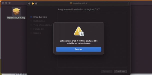

Merci pour votre réponse, c'est ce que j'étais justement en train de faire sur mon macbook pro actuel. Je suis les étapes d'installation de https://support.apple.com/fr-fr/HT201372 mais j'ai un souci (photo).
Cela sous-entend que ton MBP est trop récent avec le refus de décompresser le fichier .pkg qui contient le fichier d'installation. Il te faut donc utiliser un autre Mac et qui semble ne pas être à portée de ta main.

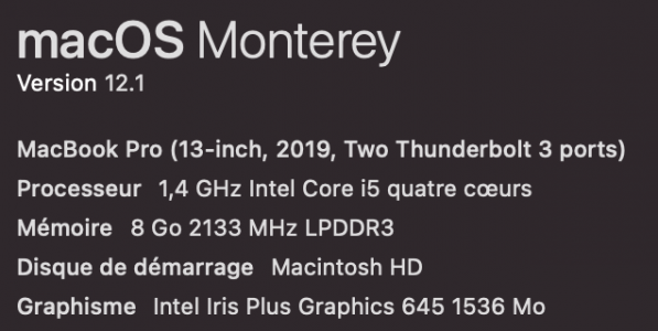

Quel est donc cet autre MBP, année, modèle ?
Macbook Pro 2019
