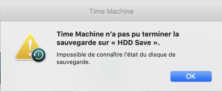

J'ai acheté un nouvel ordinateur, MacBook, et je souhaiterai mettre en place la sauvegarde Time Machine sur un HDD Externe.
Le HDD est vide, prêt à recevoir, il est testé avec Utilitaire de disque.
Pour autant, lorsque je lance une sauvegarde, un message d'erreur m'indique "impossible de connaitre l'état du disque de sauvegarde".
Quelqu'un aurait de quoi m'aider ?
    284,1 KB · Affichages: 160

D'abord merci @Sly54 et @oyapoque, je constate en tant que nouveau sur ce site que vous êtes d'une réactivité sans faille !
En effet, mon disque était d'abord en NTFS mais Time machine l'a formaté tout seul en OS étendu. Dans le doute, je l'ai même refait ensuite par l'utilitaire de disque.
