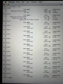

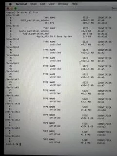

salut je pense avoir un problème similaire
j'ai un MBP 2015, j'ai changé la carte mère car le mac a pris l'eau.. bref j'essaie de réinstaller le système (j'y connais rien) et par erreur j'ai dut effacer le disk0 mais il me reste le disk1 et un OS X BASE System.
quand je verifie le APPLE SSD il me dit:
"problems found with the partition map which might prevent booting"
est que quelqu'un peut m’éclairer svp? merci
Bonsoir,
Pour réinstaller proprement un Mac, tu le redémarres en gardant enfoncées les touches Option-Command-R, tu te connectes à Internet, puis quand tu as la fenêtre aux 4 utilitaires, il faut lancer l'utilitaire disque, activer "afficher tous les appareils", sélectionner la racine du disque, effacer avec schéma GUID et format macos, quitter l'utilitaire disque, et enfin lancer l'installateur macOS, et choisir le disque nouvellement effacé.
