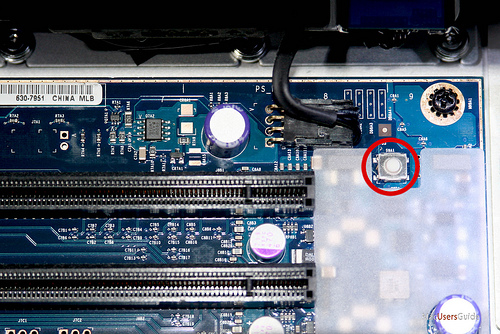

Bon Mr Nvidia a de la chance, j'ai fait un reset du SMC et ça m'a l'air de rouler :-)
La puce qui gère entre autres les ventilateurs !
Éteindre le Mac, ouvrir le capot et appuyer sur le petit bouton "smc-reset" en haut à droite des ports PCI. (avec une tige en bois ou en plastique de préférence)
