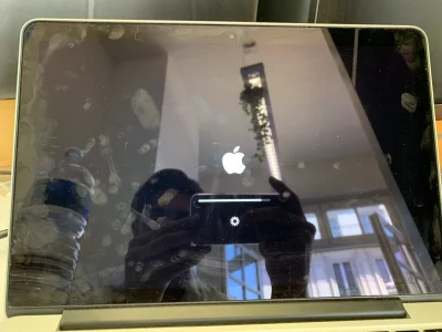

J'ai un problème avec mon mac depuis hier soir.
Je possède un macbook pro version fin 2012 sous Mojave 10.14.
Depuis hier je ne parviens plus à l'allumer. A noter que dans la soirée lors d'une conversation skype, le micro a semble t il crashé, suite à quoi j'ai voulu redémarrer la machine.
L'écran reste bloqué sur la barre de chargement avec la pomme, puis la roue semble se figer et la progression est stoppée.
J'ai essayé les différentes procédures de redémarrage (simple, sans échec, utilisateur unique) sans succès.
Je m'en remets donc à votre aide. J'ai vu sur certains sujets qu'il fallait passer par le terminal pour avoir plus d'informations, mais je ne le comprends pas toutes.
Merci beaucoup !

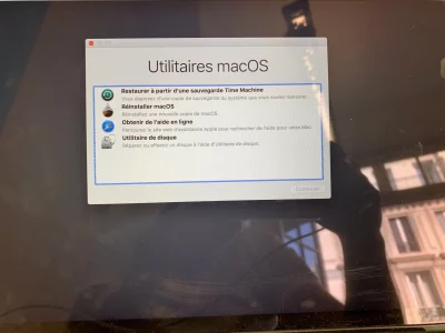

Oui j'arrive bien a redémarrer mon mac avec (cmd + R) et j'obtiens le menu suivant :
Malheureusement, je n'ai pas de sauvegarde Time machine

Alors voici comment tu vas pouvoir fournir les informations de base (tuto) -->
- va à la barre de menus supérieure de l'écran > menu : Utilitaires > sous-menu : Terminal.
Dans la fenêtre ouverte > saisis la commande informative  :
diskutil list
  • tu vas voir s'afficher le tableau des disques attachés au Mac (en interne / externe) > avec leurs paramètres de tables de partition > partitions > Conteneur CoreStorage si présent > Conteneur apfs si présent
  • une série de micro-disques correspond à des images-disques créées en RAM à l'occasion du démarrage en mode Recovery > dont les volumes sont montés en lecture & écriture à l'espace de dossiers de l'OS de secours qui leur servent de points de montage. Ce qui permet pendant le fonctionnement de cet OS monté en lecture seule > à des écritures de s'effectuer à l'espace des dossiers où se trouvent montés les volumes des images-disques de la RAM. Ces images-disques s'effacent à l'extinction ou au re-démarrage.
  • dans cette page de MacGé > presse le bouton
    ici :
    menu  : </> Code > par ⌘V colle dans la fenêtre Code > presse le bouton Insérer (ce procédé permet un affichage fenêtré qui économise l'espace de page en respectant la mise en forme des tableaux du «Terminal» --> d'où une plus grande lisibilité)
=> ces informations montreront la configuration logique de ton disque.
Note 1 : si tu ne peux pas poster via le Safari de la session de secours (ça arrive) --> poste une photo du tableau (à partir du commencement = le disque /dev/disk0 ou disque physique interne) - tu as un bouton : "Transférer un fichier" en bas de cette page.
Réactions: AlexisDecloedt59

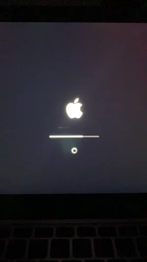

J'ai de nouveau le même problème :
L'installation semblait s'effectuer correctement, la barre de chargement évolue puis reste de nouveau bloquée.
La roue se fige également.
A noter que la souris apparaît dans le coin haut gauche de manière très brève puis disparaît à nouveau, en boucle
