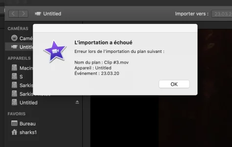

Bonjour à tous, petit souci d'importation, j'espère que qqn pourra m'aider.
Quand j'importe un fichier depuis ma caméra sur iMovie sur mon iMac, il me met un message d'erreur et n'importe pas la vidéo.
Ce que je ne comprends pas, c'est que la même opération sur mon MacBook fonctionne parfaitement.
J'ai mes deux ordinateurs mis à jour, avec la même version d'iMovie, je branche ma caméra pareil...
J'ai déjà réinstallé iMovie sur mon iMac, ça n'a rien changé.
Merci de votre aide.

Même OS sur les 2 machines ?

Il serait par ailleurs utile de connaître ta version d'OS, le modèle de ton iMac (année du modèle), ton modèle de caméra, et en quel format enregistres-tu ?
Car de trois choses l'une, soit le compte utilisateur sur l'iMac est corrompu : pour le savoir, re-démarre sur le compte invité et vérifie si l'importation a lieu ou non.
Si elle ne fonctionne pas, il reste la deuxième et la troisième possibilité :
  • tu enregistres en HEVC, format non supporté par ta machine car elle est trop ancienne,
  • l'OS de ton iMac est corrompu : dans ce cas, refaire un install sur l'existant.

Hello,
Je débarque sur les forums et ne maîtrise pas tout! Merci de tes conseils.
Je vois que tu maîtrises bien mieux que moi tout ça et je ne suis pas sûr de tout comprendre, mais merci beaucoup d'avoir pris le temps de me répondre.
Cela dit:
  • Mon iMac (2015) et plus récent que mon MacBook (2013) et pourtant ça fonctionne sur le MacBook...
  • Ils sont tous les deux sur Catalina 10.15.4
  • J'ai essayé d'importer sur mon compte invité, ça ne marche pas.
  • D'après ces infos, je comprends de ton message que l'OS de mon iMac serait corrompu? Qu'entends-tu par refaire "un install sur l'existant"?

En fait, j’ai pas été clair sans doute, mais ma caméra est reconnue (je la vois dans le Finder) et quand j’ouvre l’importation sur iMovie, je peux sélectionner la camera (ou la carte sd si je la branche directement sur l’ordinateur) et je vois les fichiers vidéo. Si j’en sélectionne un et clique sur importer, à ce moment, le message d’erreur apparaît.
Sur mon MacBook (même OS, même version), je fais exactement la même chose, et l’importation fonctionne...
Bonsoir, Rencontrez vous toujours le même problème? Je suis exactement dans la même situation, je peux voir et importer sans soucis les vidéos enregistrées par mon caméscope Sony sur mon MacBook Pro. En revanche sur mon iMac, je peux visualiser les vidéos enregistrées mais dès que je tente d'en importer une, j'ai systématiquement le message d'erreur sur l'échec de l'importation. Si vous avez trouvé une solution, je suis preneur. Merci.
Bonjour! Malheureusement, aucune solution trouvée à ce jour...
