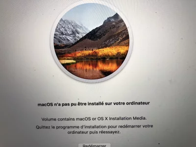

Suite à la réinitialisation internet de mon macbook Pro il m'est impossible d'installer macOS High Sierra. Le téléchargement se fait correctement (voir screen)​
Je suppose que c'est l'installation​
Et juste après il a ce message d'erreur

Salut bobby
Le dernier message : « Volume contains macOS or OS X Installation Media » (le volume contient un Système d'installation de macOS ou d'OS X) --> me fait conjecturer que l'intitulé actuel du volume principal a des chances d'être : OS X Base System > et ce volume de contenir un clone d'OS de secours > parce que tu aurais restauré au préalable (dans l'Utilitaire de disque de la session de secours) --> l'OS de secours original démarré au volume principal Macintosh HD.
Afin de vérifier ou d'invalider cette conjecture --> redémarre en tenant les 2 touches ⌘R (cmd R) pressées jusqu'à l'affichage d'une  = démarrage sur l'OS de secours. Tu obtiens un écran affichant une fenêtre de 4 Utilitaires macOS. Va à la barre de menus supérieure de l'écran > menu : Utilitaires > sous-menu : Terminal.

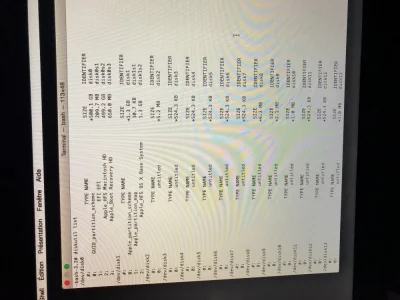

Voici comme demandé le tableau
-bash-3.2# diskutil list
   2:          Apple_CoreStorage Sans titre              120.5 GB   disk0s2
/dev/disk1 (internal, virtual):
   0:                  Apple_HFS OS X Base System       +120.1 GB   disk1
                                 Logical Volume on disk0s2
                                 FABFAD43-A837-4083-BF97-3CF2333A322B
                                 Unencrypted
/dev/disk2 (disk image):
   0:      GUID_partition_scheme                        +2.1 GB     disk2
   1:                  Apple_HFS OS X Base System        2.0 GB     disk2s1
/dev/disk3 (disk image):
   0:                            untitled               +5.2 MB     disk3
/dev/disk4 (disk image):
/dev/disk5 (disk image):
/dev/disk6 (disk image):
/dev/disk7 (disk image):
   0:                            untitled               +2.1 MB     disk7
/dev/disk8 (disk image):
/dev/disk9 (disk image):
   0:                            untitled               +524.3 KB   disk9
/dev/disk10 (disk image):
   0:                            untitled               +12.6 MB    disk10
/dev/disk11 (disk image):
   0:                            untitled               +4.2 MB     disk11
/dev/disk12 (disk image):
   0:                            untitled               +1.0 MB     disk12
/dev/disk13 (disk image):
   0:                            untitled               +2.1 MB     disk13
/dev/disk14 (disk image):
   0:                            untitled               +524.3 KB   disk14
/dev/disk15 (disk image):
   0:                            untitled               +524.3 KB   disk15
/dev/disk16 (disk image):
   0:                            untitled               +1.0 MB     disk16
/dev/disk17 (disk image):
   0:                            untitled               +6.3 MB     disk17
/dev/disk18 (disk image):
   0:                            untitled               +6.3 MB     disk18
/dev/disk19 (disk image):
   0:                            untitled               +524.3 KB   disk19
/dev/disk20 (disk image):
   0:                            untitled               +2.1 MB     disk20
Conjecture validée -->
  • tu as un système de stockage CoreStorage non chiffré inscrit sur la partition principale (disk0s2) du disque. Ce dispositif exporte un disque virtuel Logical Volume disk1 > sur l'espace duquel monte le volume de l'OS. Le voici -->
                                 Unencrypted
  • comme attendu > ce volume ne s'appelle plus régulièrement Macintosh HD > mais OS X Base System. Pourquoi ? Parce qu'auparavant tu l'as restauré (dans l'Utilitaire de disque) en prenant pour source ce volume-ci sur lequel le Mac est actuellement démarré -->
  • il s'agit d'une image-disque BaseSystem.dmg résidente du volume Recovery HD de la partition de secours > et contenant l'OS de secours. Par cette restauration > le volume Macintosh HD a été : reformaté > renommé OS X Base System (à l'identique de la source) > et contient un clone de 1,2 Go environ de l'OS de secours original. Comme la commande ⌘R t'a fait démarrer sur l'OS de secours original (et pas sur son clone du grand volume) --> il t'est possible de reformater une nouvelle fois le grand volume avant réinstallation.
Caveat : je suppose que tu es conscient que toutes les données du grand volume ont été effacées par le reformatage précédent. Donc que tu n'objectes pas à un nouveau formatage destiné à permettre une réinstallation propre.
Il te suffit donc de passer la commande :
diskutil eraseVolume jhfs+ "Macintosh HD" disk1
  • respecte les espaces : mets "Macintosh HD" avec des ""
  • la commande reformate le grand volume de 120 Go et le renomme Macintosh HD
Cela effectué > quitte le Terminal > dans la fenêtre des 4 Utilitaires macOS > lance l'option : "Réinstaller macOS" --> à destination du volume Macintosh HD.

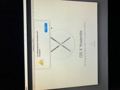

Quand je veux réinstaller l'OS X j'ai un message d'erreur qui s'affiche, mais je ne comprends pas pourquoi
    63,3 KB · Affichages: 127

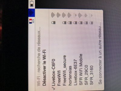

Pour réinstaller Yosemite > il faut qu'un téléchargement de ses composants d'installation s'effectue depuis le serveur Apple de récupération. Téléchargement qui ne se lance pas.
- ton Mac est-il connecté à internet (regarde l'icône du Wi-Fi tout en haut à droite de l'écran) ?​
Alors il faut conclure que les composants de réinstallation de Yosemite ne sont pas disponibles sur le serveur Apple de récupération.

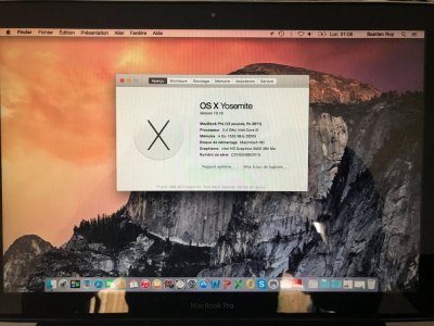

- quels sont le modèle et l'année de ton Mac ? - quel a été l'OS le plus récent installé ?​
- as-tu un autre Mac ?​
bizarrement j'avais fait une capture du modèle etc .. je vous le joins en photo
non je n'ai pas d'autre mac .. :(
