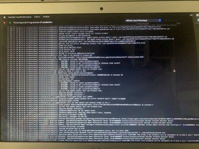

Je me réponds à moi-même voici les images prises. Ce que j’ai eu avec Apple APFS média et macOS Big Sur (image 1 et 2)
60EFD46A-C010-43E5-BFC0-507B5496A85D.jpeg 7CE41FB3-B817-43D2-918A-C345D0842CEE.jpeg
Les deux dernières images c’est que j’ai depuis 3 jours.
9C73FD3B-AFED-47F1-B652-B88792ED64D7.png EBE92330-682F-4682-97F5-068AC0328ECE.png

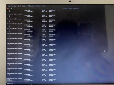

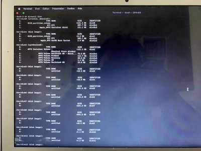

Juste comme ça, tu lances le Terminal depuis la fenêtre avec les 4 outils, dans la barre des menus en haut il est dans Utilitaires. Tu tapes cette commande...
diskutil list
...en validant avec la touche Entrée et tu fais une photo pour le résultat. Là on verra la vraie structure de ton petit SSD.

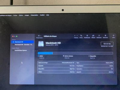

Voici ce que j’ai actuellement. N’hésitez pas à me dire si les photos sont mauvaises ou si il vous vos autres choses. Merci encore pour votre aide.
    116,5 KB · Affichages: 114
    114,6 KB · Affichages: 88
    95,2 KB · Affichages: 94
C'est curieux, mais maintenant il y a bien l'option Présentation...
...alors pour un bon formatage tu suis cette séquence dans l'ordre, il n'y a rien de compliqué...

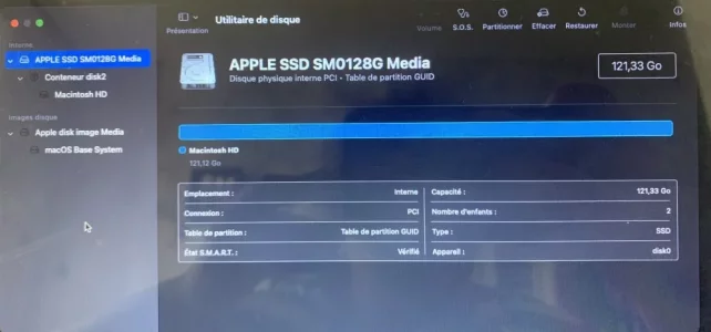

Est-ce normal que je n’ai plus Macintosh HD données ?
Voilà à quoi ressemble mon disk utility.
    69,5 KB · Affichages: 88
Oui, cela veut dire que le formatage est maintenant correct et que ton SSD est vierge de tout fichier antérieur. Comme mentionné, mieux vaut te créer une clé USB d'installation en suivant le protocole de chez Apple... https://support.apple.com/fr-fr/HT201372 ...ce sera plus sûr et tu auras une roue de secours. Pour macOS Monterey il faut une clé USB 3.0 d'une taille minimale de 16 Go.
De plus dans Utilitaire de disque Etat SMART : vérifié indique que ton SSD ne pose pas de problème.
