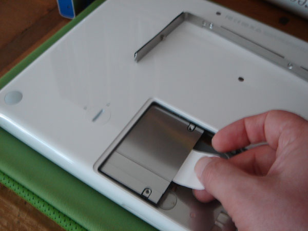

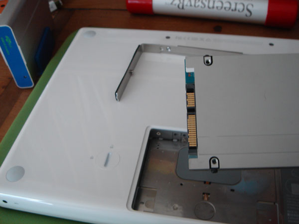

Si tu es équipé d'un tournevis et que tu es un tant soit peu bricoleur, tu peux tenter de sortir le disque dur de son logement puis de le ré-insérer. S'il s'agit d'un problème de faux contact, ça devrait le régler.
Tu peux t'aider du guide de démontage en image du MacBook (seules les premières images te seront utiles)
