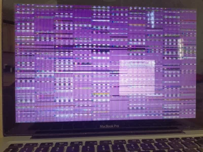

Bonjour
MacBook pro late 2011
J'ai joint une photo pour le rendu
L'écran se fige comme sur la photo 1 minute après le démarrage
Plus aucune commande de disponible
Je peux juste éteindre l'ordi
C'est grave docteur
Ça ressemble au problème de GPU que j’avais eu sur mon MBP 17 de début 2011, série apparemment défectueuse. Apparu très tardivement, la seule solution pérenne avait été de shunter le GPU pour utiliser seulement la carte intégrée ; il fonctionne encore très bien pour mon usage personnel.

Attention, je ne dis pas que c’est nécessairement le même problème, et peut-être qu’il existe des solutions plus simples, ou qu’il existe une solution pérenne de réparation.
Je te conseille fortement d’attendre l’avis des spécialistes du forum.

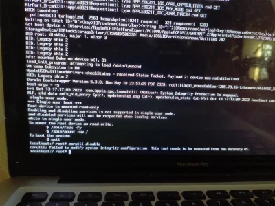

Si on saute le Step 1 puisque High Sierra est déjà installé, c’est le Step 2 (combinaison de touche ⌘+R+S dès le son de démarrage) qui empêche de dérouler le démarrage classique, et on se retrouve dans un écran noir où on peut taper sans problème les commandes indiquées, jusqu’au Step 5 inclus, qui permet donc déjà de démarrer la session.
Ça se complique au Step 8 avec les commandes sudo qui demandent d’entrer le mot de passe de session administrateur à l’aveugle.
Je pense que tu es en « single user mode » d’après les dernières lignes, ce qui correspond à ⌘+S seulement : soit le R n’a pas été détecté, soit le raccourci non documenté ne fonctionne plus.

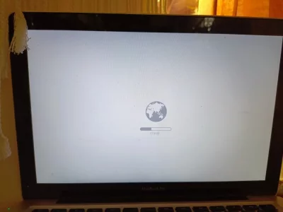

En effet, il faudrait être en « recovery text mode » d’après les instructions. Peut-être qu’en démarrant avec ⌘+R (recovery mode), et en allant chercher le Terminal dans le menu Utilities en haut de page, on semble arriver au même niveau (?)
Ça doit effectivement lancer la carte entre temps
Bizarre que ⌘+R+S ne fonctionne pas : as-tu fait plusieurs tentatives, c’est assez sensible, à la limite il faut taper le S une toute petite fraction de seconde après le ⌘+R
