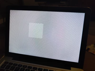

Bonjour. Mon MacBook Pro 2011 s'est mis à buguer dans la soirée (voir photo jointe). Il m'a affiché ce type de bug à l'écran et ça se répète à chaque fois que j'essaie de le redémarrer. De plus, il a redémarré tout seul à plusieurs reprises avec, avant d'afficher l'écran de mon bureau, un message indiquant que le Mac a redémarré à cause d'une erreur (le message est traduit en plusieurs langues).
Savez-vous d'où peut venir le problème et comment le résoudre ?

Je viens de réinitialiser le NVRAM et et je suis en train d'effectuer un diagnostic. Est-ce nécessaire de cocher la case pour effectuer le test entendu ?
De base, ton problème semble matériel, la carte graphique serait en cause. Tu mentionnes ceci...
...si tu as eu cet écran, ce qui parait être le cas...
...c'est soit un problème logiciel, soit matériel. Si tu es sûr que ton problème n'est jamais apparu suite à l'installation d'un logiciel, d'une connexion USB de matériels, ton problème serait bien la carte graphique. Est-ce que tu as un affichage normal en connectant ton MBP sur un autre écran ?

Pour le test sur un autre écran, j'ai un souci : mon mac n'a que un port thunderbolt et ma TV n'a que des ports HDMI.
C'est ce message, que j'ai (photo prise sur internet) :
C'est bien ce que je dis dans ma réponse #6 que tu devrais relire et nous apporter des précisions. Depuis quand est apparu cet écran, à la suite de l'installation d'un logiciel, en connectant des matériels USB ?
