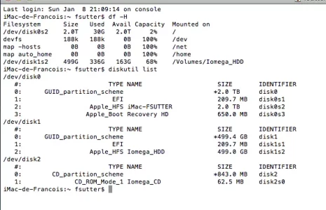

Tu peux re-partitionner en mode "conservatif" (de ses données) le volume de ton DDE de 1 To > rien que pour exporter un second volume vide d'environ 50 Go qui sera la destination d'installation de ton OS expérimental.
Attache ce DDE à ton Mac > dans le «Terminal» (at: Applications > Utilitaires) lance le «Terminal» > saisis (l'une après l'autre) les 2 commandes (informatives) en respectant l'espace libre interne chaque fois :
df -H
diskutil list
et ↩︎ (presse la touche "Entrée" du clavier après chaque commande pour l'activer) -->
- la 1ère qui appelle l'utilitaire df (display_free_space : afficher l'espace libre) avec l'option -H (Human : retourner des valeurs humainement lisibles en mutiples du byte = GB) va te retourner le tableau des volumes montés avec mesures des espaces : total > occupé > libre.
- la 2è appelle l'utilitaire diskutil (disk_utility : utilitaire de disque) avec le verbe list (lister) et va te retourner le tableau des disques attachés à ton Mac (en interne / externe) > avec leurs tables de partition > et leurs partitions décrites en format > nom > taille > device.​
=> tu n'as qu'à faire un copier-coller ici de ces 2 tableaux > on saura si tu as les 50 Go de libres pour un nouveau volume sur ton DDE > si la table de partition est bien GUID > et je pourrais te passer une commande de re-dimensionnement conservatif du volume en place.
df -H
diskutil list
Voici le résultat
    41,2 KB · Affichages: 159
Au temps pour moi, le DDE fait 500 Go (- les 300 occupés).
J'ai 200 Go de dispo dessus

Donc ton DDE dont le volume s'intitule Iomega_HDD a une taille de 499 Go > dont 336 Go occupé > et 163 Go de libre. La table de partition est bien GUID (ce qui permet l'amorçage d'un Système démarrable avec un Mac intel).
Il te suffit de passer la commande (en copier-coller direct dans la fenêtre du «Terminal») :
diskutil resizeVolume /dev/disk1s2 449g jhfs+ CLONE 0b
et ↩︎ --> ton volume Iomega_HDD va être rétréci (conservativement) à 449 Go > et une nouvelle partition créée montant un volume vide au format JHFS+ intitulé CLONE de 50 Go (le 0b de fin de commande = 0_byte se lit : "ne laisser aucun byte disponible inutilisé pour la création du volume de queue du disque").
=> tu peux installer un OS dans ce volume > attacher le DDE à ton iMac (si tu as fait l'installation à partir d'un autre Mac) > démarrer sur l'OS externe avec "alt" > initialiser le disque interne du Mac avec l'«Utilitaire de Disque» > opérer un clonage DDE > Mac avec «CCC» > re-démarrer sur le volume cloné du disque interne avec "alt".
