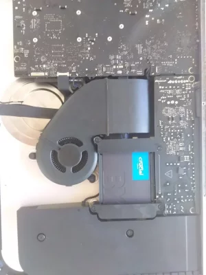

Une photo peux aider ?
trim? Comment on l active?
Bonjour sujet resolu en l ouvrant pour reprendre une photo plus de bruit et 100% de vitesse à rien comprendre
    102,3 KB · Affichages: 83
