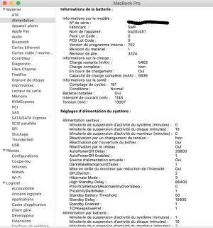

A toute fin utile je poste le rapport pmset

Ainsi qu'une prise d'écran d'une partie du rapport d'alimentation

Hello @macomaniac
Merci bcp pour ton retour hyper complet.
Je viens de changer les réglages comme tu me l'as conseillé :
Battery Power:
 lidwake              1
 autopoweroff         0
 standbydelayhigh     300
 autopoweroffdelay    259200
 standbydelaylow      300
 standby              1
 ttyskeepawake        1
 highstandbythreshold 50
 gpuswitch            2
 powernap             0
 hibernatefile        /var/vm/sleepimage
 hibernatemode        25
 displaysleep         3
 sleep                5
 acwake               0
 halfdim              1
 lessbright           1
 disksleep            4
AC Power:
 lidwake              1
 autopoweroff         1
 standbydelayhigh     86400
 standbydelaylow      10800
 standby              1
 ttyskeepawake        1
 hibernatemode        3
 powernap             1
 gpuswitch            2
 womp                 1
 displaysleep         10
 networkoversleep     0
 sleep                1
 acwake               0
 halfdim              1
 disksleep            0
Je fais le test cette nuit et je te tiens au courant, merci encore.
