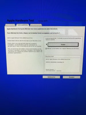

Bonsoir à tous!
voila j’ai un problème sur mon iMac de 2011

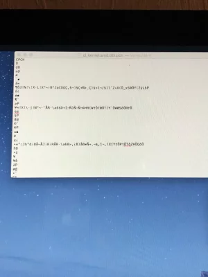

ce n’est plus une panne bloquante mais j’ai une fenêtre qui apparaît à chaque démarrage, elle est apparut après une réinstallation de sierra...
Mais il tourne correctement même avec cette fenêtre, donc j’ose pas trop bidouiller
car en bidouillant, j’étais tomber là dessus et j’ai eu beaucoup de mal à le remettre en route...
Qu’en pensez vous?!
grave ou pas docteur?! Lol
merci de vos réponses!
Peter

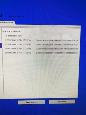

J'aime pas la retour de l'AHT sur la RAM. Mais peut être un soucis de Channel, si l'ordinateur tourne c'est pas inquiétant. mais j'ai l'impression que niveau RAM c'est pas ça.
Ensuite le petit fichier qui s'ouvre, d'ou il vient ? Je cherche sur Google, je ne trouve rien de relatif à ça..
Tout est un peu bizarre
Oui en effet tout cela est bizarre, j’essayerais de regarder d’où provient la fenêtre et si son contenu change... ou pas...

peut être un problème matériel de RAM?! Ou c’est purement logiciel?!

C'est assez bizarre, les Barrettes ne sont pas adressées dans l'AHT, on parle des 2X4, les autres le sont.
Ensuite si les RAM merdaient, le Mac ne démarrerait pas. Ensuite cette fenêtre, je sais pas trop ce qu'elle fout la. Mais essaie de réinstaller l'OS. Ca ne coute rien,

Tu peux utiliser le petit logiciel s'appelant Rember pour tester tes barrettes.
Tu peux aussi sortir tes barrettes et bien nettoyer les contacts avec de l'alcool (idéalement, isopropylique), puis tout remettre en place, bien éclipser les barrettes.
Ça me tourne l’image lorsque je choisis autre chose que taille réelle...:dead:
Par défaut, les barrettes de 2 Go sont celles d'origine et qui seraient en défaut. Avec ton iMac 2011, c'est simple à vérifier, bien entendu tu éteins ton iMac, tu ouvres la trappe qui est en dessous, tu retires les 2 barrettes d'origine de 2 Go, tu redémarres et vois si ton problème persiste. En cas d'échec, tu refais la même manipulation avec les barrettes de 4 Go.
Tu pourrais aussi retirer toutes les barrettes, en installer une seule, faire un redémarrage et voir si tout se passe bien. Oui, oui, avec une seule barrette de 2 Go ton iMac pourra démarrer, et vois barrette après barrette celle qui pourrait poser problème.
