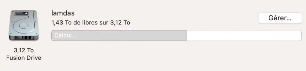

Oui il est bien en fusion
Je viens d'arriver au bureau :
OK, on voit bien que tu as un disque de 3,12 To, ce qui correspond bien à la taille attendue d'un FD.

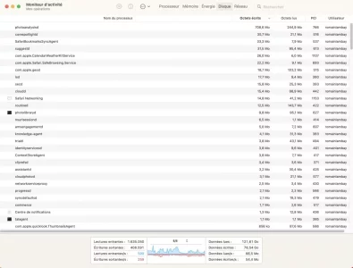

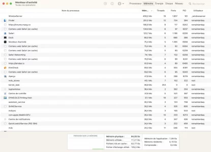

Voici le moniteur d'activité de mon disque avec juste safari ouvert.

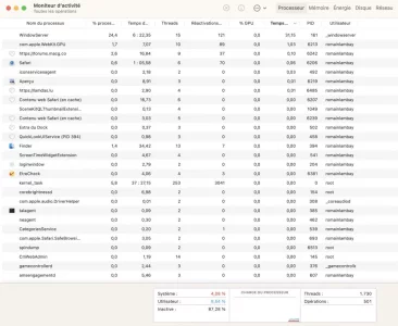

Il faut une copie écran des onglets Processeur et Mémoire. Sinon, les 2 processus en tête de liste sont liés avec Spotlight qui s'occupe de l'indexation des fichiers, photos, contacts, etc. ;)

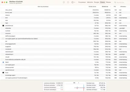

Voici déjà le moniteur d'activité : Processeur, mémoire et disque (toutes activités)
EtreCheck est en cour.

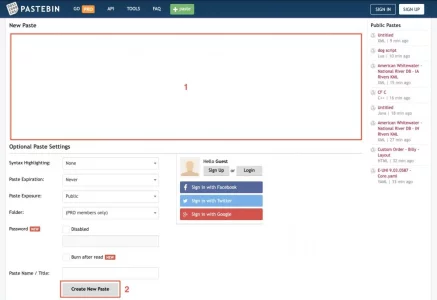

Aucune anomalie dans les copies écrans, attendons le rapport EtreCheck pour en savoir plus. Pour le rapport tu vas sur Pastebin...

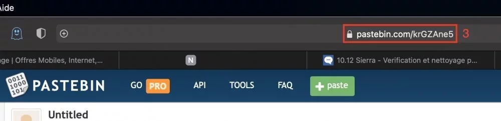

...en 1) tu colles le rapport, un clic en 2) qui créera un lien dans la barre de recherche de ton navigateur en 3) que tu donneras dans ta réponse.
