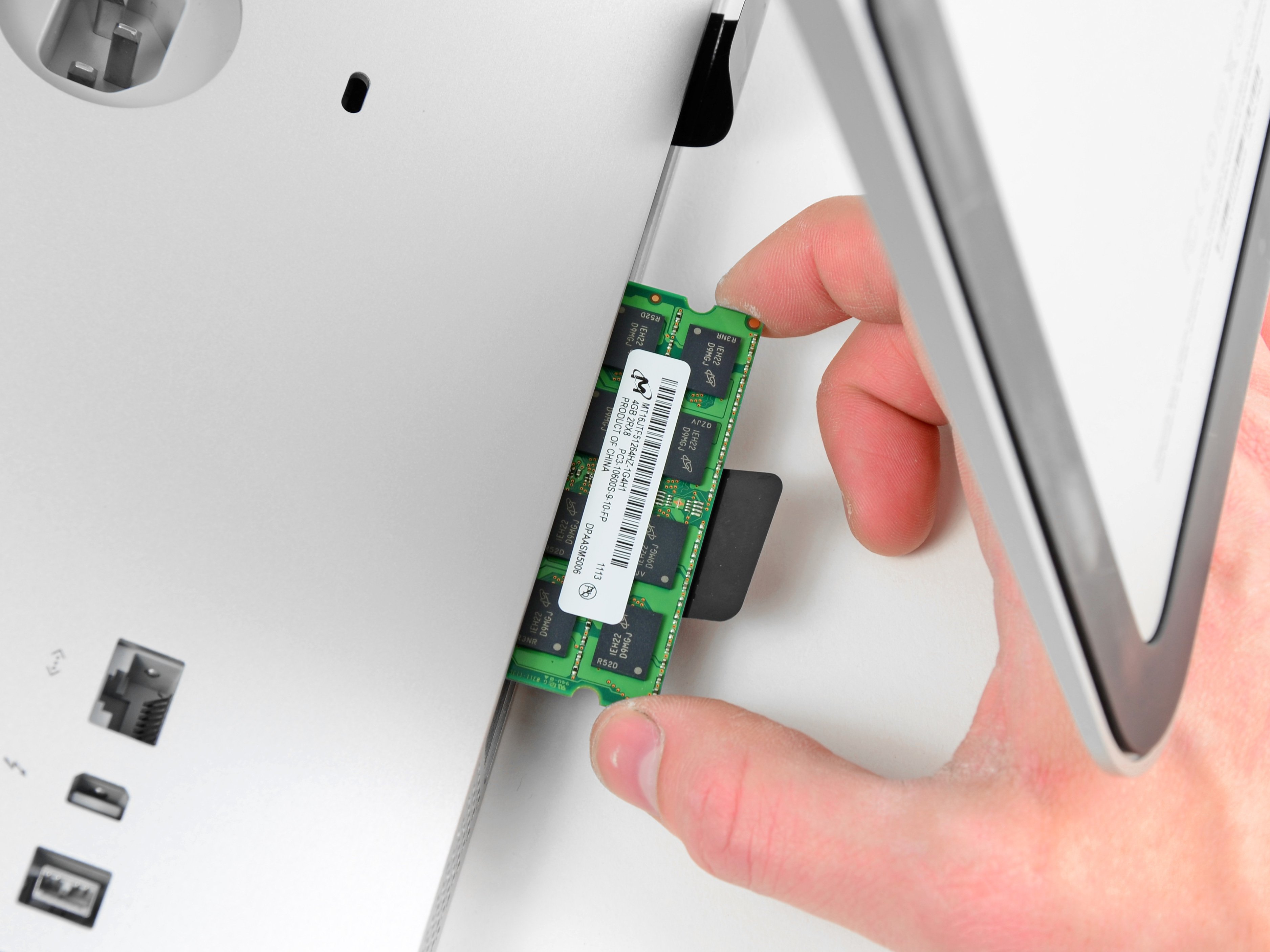

Après ce que je te propose, c'est aussi un ajout de RAM, ton IMac possède 4go de ram, on peut le monter à 16go, je te conseille plutôt 8go si c'est juste pour de la bureautique légère ou navigation Web, après il faut tabler sur 16go.
Sur Amazon tu peux trouver des barrettes de RAM de 8go pour 40€ environ.
Si tu change le disque dur & la RAM, tu aurra une machine 100% utilisable et fluide.
Changer le disque dur c'est un peu compliqué mais si tu suis bien le tutoriel, ça passe, la RAM, juste 3 vis à dévisser, c'est tout.

Et la RAM :
Pour la RAM, tu peux garder tes deux barrettes actuel puis en rajouter deux en plus.
