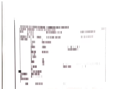

Je possède une imprimante laser OKI C 321.
Lorsque j'imprime un PDF avec Aperçu (également avec Acrobat Reader d'ailleurs), les caractères ne sont pas imprimés correctement. La page ressemble à des codes-barres juxtaposés...
Comment pourrais-je résoudre le problème ?

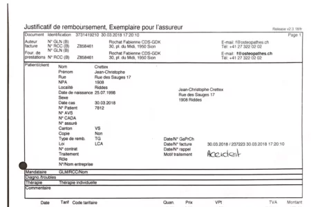

Voici un exemple :
    66 KB · Affichages: 238
    32,6 KB · Affichages: 277
Hum...
Pourrais-tu installer ceci ? https://github.com/rodyager/RWTS-PDFwriter
Il s'agit d'une imprimante PDF qui s'installe et s'utilise comme une imprimante normale.
Au lieu d'imprimer ça produit un PDF que tu retrouveras dans /Utilisateurs/Partagé/PDFwriter
Regarder si le résultat est "normal". Dans ce cas, le problème vient des drivers de l'imprimante.
Sinon : Type de fichier pdf OS_MacOS 10.14_OKI MacOS Compatibility List_1.2.pdf
Il s'agit d'une imprimante PostScript.
Il y a trois pilotes et cinq logiciels à installer :
https://www.oki.com/ch/printing/fr/support/drivers-and-utilities/colour/44951534/
