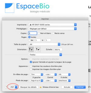

Bonjour, merci, j'ai essayé ça ne marche pas. J'ai la même impression que jusqu'à présent voir fichier ci-joint : ça imprime les bandes mais pas les résultats... j'y comprends rien et ça me fait même chose avec l'attestation de déplacement qui elle n'est pas protégée pourtant mais document officiel... est-ce la raison ?
bonjour merci j'ai essayé ça ne marche pas j'ai la même impression que jusqu'à présent voir fichier ci joint ça imprime les bandes mais pas les résultats.... j'y comprends rien et ça me fait même chose avec l'attestation de déplacement qui elle n'est pas protégée pourtant mais document officiel.... est-ce la raison?

Pour obtenir un nouveau PDF sans aucune restriction, après avoir ouvert ton fichier en le glissant sur le navigateur, tu demandes imprimer et tu choisis PDF : voir copie d'écran.
Pour les polices tu vérifies en ouvrant le livre des polices s'il n'y a pas de triangle jaune devant le nom d'une ou plusieurs polices...
    32,2 KB · Affichages: 184
