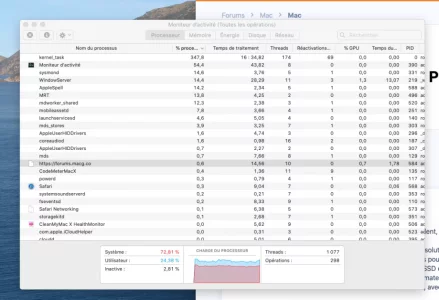

J'ai regardé dans le moniteur d'activité, et la je vois le Kernel qui prend toute la mémoire.

Le Kernel occupe vraiment les 20 Go de la mémoire ??
Tu peux montrer les captures d'écran du moniteur d'activité ?

Le problème n'est pas l'utilisation des 20Go de RAM, mais que le processeur est utilisé à quasi 100%
Je vous ferais des captures d'ici demain, je ne suis pas sur la machine actuellement)

Attendons les captures d'écran du moniteur d'activité, on pourra mieux t'aider, et tu peux aussi poster un rapport Etrecheck.

Ce qui n'est pas forcément un problème : si tu as une machine avec 8 coeurs, qui pourrais monter jusqu'à 800% d'utilisation. Là ça serait un problème.
Voici le rapport

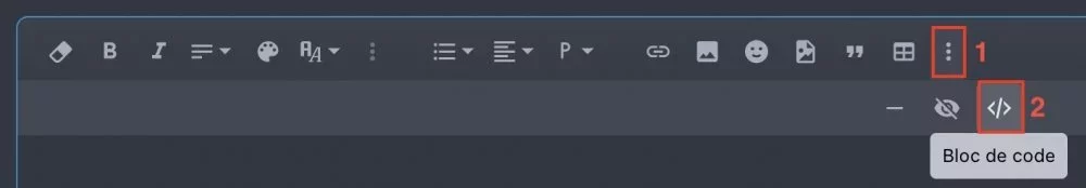

Un rapport se met entre des balises </> Bloc de code, j'ai fait la correction.

Le processus de l’opération nommée kernel_task sert, entre autres, à réguler la température de ton CPU, mais est en réalité le système d'exploitation et macOS effectue toutes sortes de tâches en arrière-plan, telles que l'envoi et la réception de données sur le réseau, l'écriture et la lecture de données et l'indexation de nouveaux dossiers ou disques pour la recherche Spotlight. Bref, encore une fois il va falloir se pencher sur un ou des logiciels qui génèrent ce taux élevé d'occupation.
Voici le rapport
Le Kernel_task élevé est souvent le résultat d'un mauvais refroidissement matériel : quand il est insuffisant, macOS ralenti tout le Mac pour maintenir la température à une valeur acceptable, donc on ne voit pas vraiment ce qui se passe sans ouvrir la machine ;)
Mais comme ça peut être autre chose, le test le plus simple serait d'installer un macOS propre sur un disque externe et de voir si le problème perdure ou pas.
