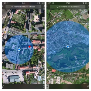

bonjour à tous, je viens vers vous car j'ai un souci avec mon iPhone 6s Plus je précise d'abord que j'ai tout essayé que ce soit dans les paramètres, réinitialiser le téléphone entièrement, mettre une autre sim etc ça n'a rien changé. Quand je vais sur plan, mon iPhone me localise très emprecisement parfois 25-30m plus loin, j'ai fais dès test avec un ami qui a également un iPhone et au même endroit lui est très bien localisé et moi non ! Ci joint je vous ai mis un screen shot lorsque je suis plan, à savoir que le point rouge est où je suis vraiment. Problème étrange quand je suis en dehors de chez moi, pour pouvoir être localisé il faut que j'active la wifi même si je suis en 4g et connecte à aucun réseau wifi sinon cela me localise comme sur la deuxième photo que je joint. Merci de votre aide

Tu dis avoir réinitialisé ton téléphone mais l'as-tu restauré via iTunes ? C'est en effet la seule méthode pour exclure les bugs logiciels [emoji6]
