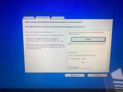

Mon macbook pro de 2011 est tombé en panne ( carte mère ). J'ai acheté un nouvel ordinateur depuis et j'ai récupéré le ssd sur ce dernier comme boitier de disque de stockage externe. En cette période de confinement, j'ai décidé de le réparer. J'ai ainsi commandé une nouvelle carte mère sur EBAY. Après avoir effectué le remplacement de celle-ci, je l'allume et l'écran m'affiche un dossier avec un point d’interrogation qui clignote. Pas de système d’exploitation reconnu. J'ai récupéré mon ssd, et je souhaiterais savoir comment faire pour restaurer l'OS LION qui m'a été proposé par défaut lors de la tentative de restauration ? A l'écran, ils m'affichent " an error occurred while preparing the installation try running this application again " , or si je fais un clonage ssd avec "carbon copy cloner", l'OS à jour catalina qui est sur mon autre machine dessus se retrouverait sur mon ssd. Cela pourrait-il marcher ? est-ce normal que mon clavier azerty soit mis en qwerty ? D'ailleurs lors de la saisis du wifi, pour accéder au système de restauration, les numéros de mon clavier ainsi que le trackpad ne fonctionnent pas. Est-ce lié à ma nouvelle carte mère ? J'ai effectué un hardware test complet, le diagnostic m'affiche un problème de batterie avec un code erreur (cf photo en pièce jointe)

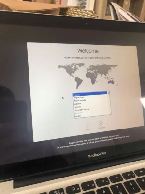

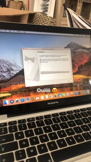

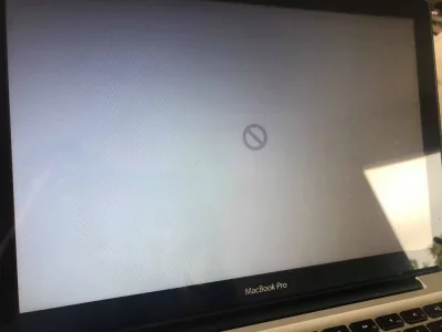

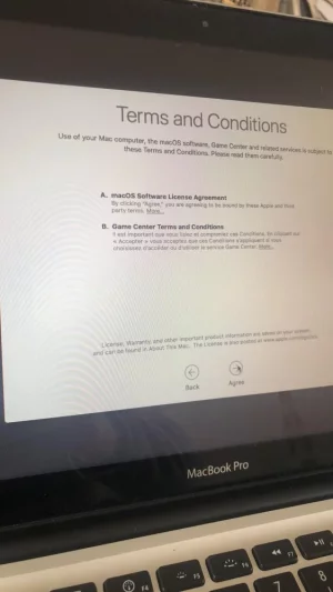

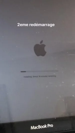

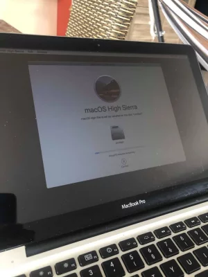

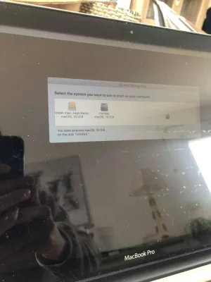

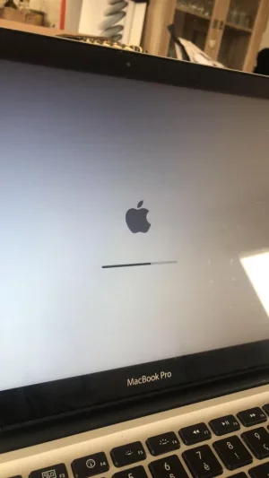

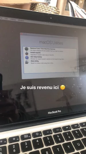

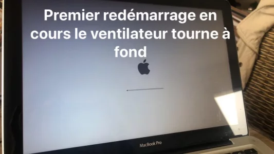

Bonjour, ce matin, j'ai ressayé en créant le boot sur un disque HDD en suivant les indications fournis par apple : https://support.apple.com/fr-fr/HT201372, mon ssd est en place dans le macbook. au démarrage j'ai maintenu la touche alt, j'ai brancher mon disque par port usb, chargement de quelques minutes, arriver sur la page d’accueil même problème, toujours pas de high sierra, j'ai redemmarer avec mon disque de redémarrage dans l'onglet en haut à droite. et là comme par magie une barre de chargement apple apparait ! je suis rendu au stade d'installation. voir photo. je vous tient au courant ! merci beaucoup
95788355_226826961941438_4471296121775325184_n.webp 95831765_320716138896109_5137198537225797632_n.webp 96159620_2263950643901363_1609345793662124032_n.webp 95627668_1350760591798361_7621689130568646656_n.webp
c'est pas le moment d'avoir une coupure d’électricité

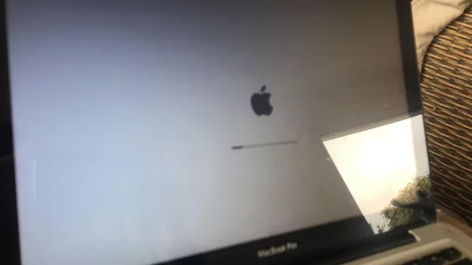

ça continu de charger, un nouveau logo et une nouvelle fois un redémarrage
95299527_184633009292656_2198647072251445248_n.webp 95636464_232363068027258_1232986884779540480_n.webp
    50,9 KB · Affichages: 206

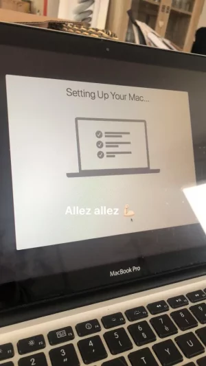

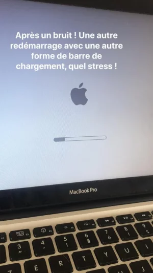

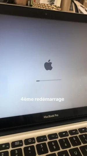

je vais essayer un redemmarage comme ça
95708698_2796337927302248_2659750221369573376_n.jpg 95573259_555788058667422_2964071795574964224_n.jpg
je pense être sur la bonne voie
95765336_613720695894073_3642068903355482112_n.jpg 95776763_1414994995370409_8322828308119027712_n.jpg 95964363_701208730652888_2436001602276950016_n.jpg 95625995_236411707670307_510300960111722496_n.webp
Systeme d'exploitation installé, merci beaucoup
Par contre, le trackpad en enfoncement ne marche plus, j'ai du aller dans les paramètres du trackpad pour sélectionner "toucher pour cliquer" pour que ça fonctionne. les numéros sur mon clavier ne marche pas non plus, ainsi que les touches retroeclairage pour le clavier. une solution ?
Cet écran avec une grosse barre de progression associé avec un bruit strident est le signe annonciateur d'une mise à jour importante de sécurité avec obligatoirement un redémarrage...
