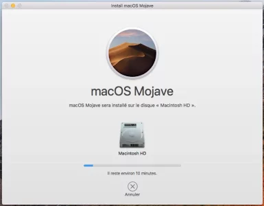

À la fin de l'installation de Mojave > le Mac va redémarrer -->
- si tu obtiens à un moment donné un écran te proposant de récupérer des données > coche l'option : "À partir d'un Mac, d'une sauvegarde Time Machine ou d'un disque de démarrage" > et choisis le volume SAUVEGARDE IMAC 17 en source (il faut que ton DDE soit branché au Mac avant le lancement de l'installation --> afin de permettre d'exécuter cette option si elle t'est proposée). Si tu as créé un compte d'utilisateur homonyme de celui de ton clone > et si l'Assistant de migration (qui gère la récupération) te demande si tu veux remplacer ton compte actuel --> tu acquiesces bien sûr.​
- si tu n'as pas d'écran de récupération > mais si ta session se réouvre dans ton compte neuf --> alors il faudra récupérer les données de SAUVEGARDE IMAC 17 autrement & ultérieurement.​
=> tu n'auras qu'à dire comment ça s'est passé.

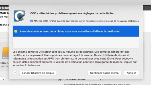

J'aimerais effectuer un clonage à rebours de ma sauvegarde sur Macintosh HD.
Mais CCC me conseille d'effacer la destination.
J'imagine que ça va marcher, mais j'ai besoin de ton expertise technique pour le faire avant de m'avancer sur une bêtise...
    33,6 KB · Affichages: 159
