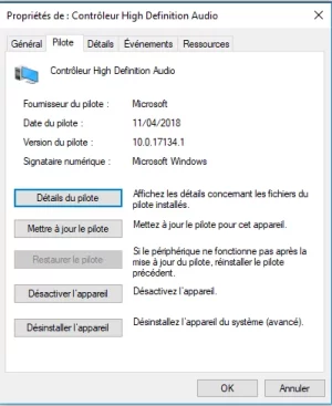

Bonjour, je me permets de répondre à ce sujet car mon problème est sensiblement le même. Je n'ai pas de son sur Windows 10 sauf sur mes écouteurs blue-tooths. J'ai regardé dans le gestionnaire de périphérique et il y a effectivement un triangle jaune dans périphérique système pour contrôleur high definition audio. J'ai regardé le pilote, il est à jour d'après Windows mais le fournisseur du pilote est Microsoft ! J'imagine que le pilote doit venir d'Apple ?
C'est donc bien un problème de pilote. Soit tu fais un clic droit sur le triangle jaune en demandant une réinstallation, soit toujours en faisant un clic droit, tu sélectionnes Supprimer, dans ce dernier cas il faudra redémarrer et Windows trouvera qu'il manque un pilote et le réinstallera.
Le bouton restaurer le pilote est grisé :sorry:
    25,3 KB · Affichages: 541
Pourquoi restaurer un pilote qui ne fonctionne pas ? Fais un clic sur Mettre à jour le pilote, si ça ne fonctionne pas, fais un clic sur le pilote avec un triangle jaune et sélectionne Supprimer. Comme mentionné après un redémarrage Windows trouvera un pilote manquant et le réinstallera. En cas d'échec, tu peux aussi relancer le fichier d'installation de pilotes que fait télécharger Assistant Boot Camp en relançant le fichier Setup.exe et voir ce qu'il se passe.
