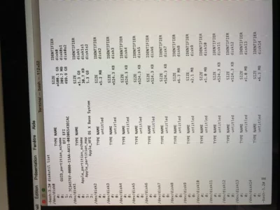

Après avoir fais ces manip rien n’a changé, mais j’ai peut-être mal fais.
Après avoir taper diskutil list j’ai ça :
    39,3 KB · Affichages: 156
ton disk c'est disk0
Tu as fait toutes les manips avec /dev/disk0 ?

oui, j’ai fais à la suite de la list. Peut-être faut-il revenir à zéro pour taper ça ?
je t’envoie une photo de ce que ça donne
Au temps pour moi ! J’ai du mal taper, ça a marché en le refaisant !
