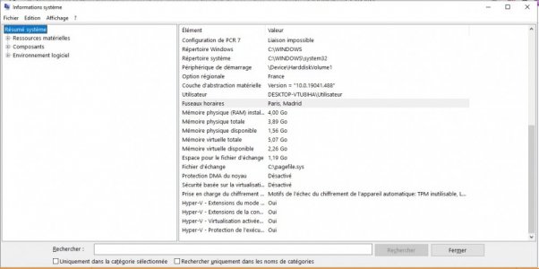

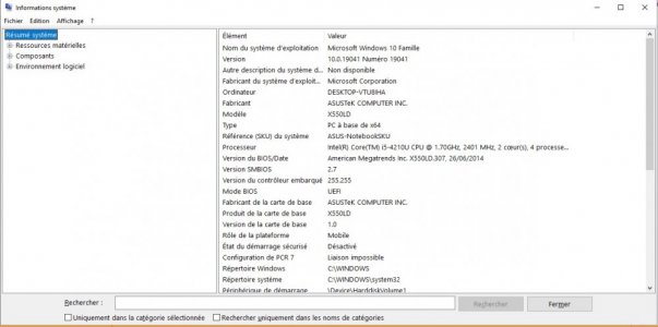

Merci pour ta réponse, tout commence à s'éclairer maintenant!
L'ordinateur est un peu vieux en effet, mais je ne pensais pas que cela pouvait autant abimer les vidéos.
Je les lis avec "Films et TV", ou Lecteur windows media" ou "VLC", le résultat et sensiblement le même sur chacun de logiciel de lecture.
Je vous pose un peu les infos en vrac mais je ne sais pas ce qui est intéressant de savoir parmi ces infos
Merci en tout cas c'est sympa. :)

Hello,
Le processeur de ton ordi n'est pas assez puissant pour lire des vidéos en 4K. Il faut au minimum un core i5 ou i7 de la série 6000 (tu as un 4000).
Tu peux baisser la qualité des tes vidés en 1080p si tu le souhaites, ou changer d'ordi avec un processeur plus récent.
