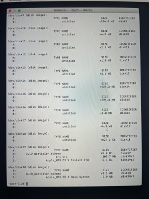

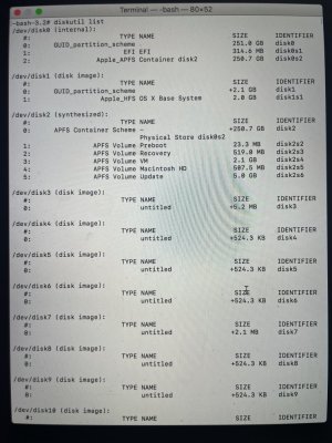

J’ai vu que le problème était déjà arrivé à d’autres personne, mais les codes affichés via le terminal/diskutil list ne correspondent pas aux miens
Je vous remercie par avance et je vais essayer de joindre à mon post les infos du terminal. Je vous remercie et je vous souhaite une bonne soirée
Voilà les photos

Bonjour KOZMICNOVA
Tu as effectué un démarrage par internet chargeant en RAM l'OS de secours d'usine de ton Mac de 2017 = Sierra. Or les composants de réinstallation de cet OS sont invalidés sur le serveur Apple de récupération par un certificat d'application obsolète.
- redémarre (Menu  > Redémarrer) > et tiens aussitôt pressées en continu les 3 touches ⌘⌥R (command option R) = démarrage par internet alternatif chargeant en RAM un OS de secours Monterey. Obtiens-tu à la fin un écran affichant 4 Utilitaires > avec une option : "Réinstaller macOS Monterey" ?​
