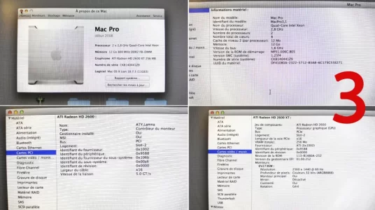

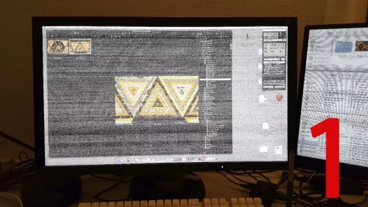

J'ai un Mac pro 3.1 début 2008, OS 10.7.6. La carte video, une ATI Radeon HD 2600 XT, semble rendre l'âme... Au bout d'un moment l'affichage part en live ( photo 1 ) et l'ordi se fige, je dois l'éteindre via appui prolongé sur le bouton de démarrage. La carte est brûlante! Au bout d'un moment je redémarre l'ordi, tout fonctionne... Je soupçonne donc un problème de refroidissement, de ventilo sans doute (?! )
Caractéristique du Mac ( photo 2 )

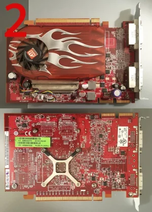

Carte d'origine ( photo 3 ), celle qui rend l'âme...

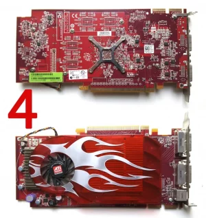

J'ai racheté une carte, ATI Radeon 2600 XT GDDR4 PCI-e S-Video OWX092 ( photo 4 ), le vendeur me confirme qu'elle fonctionne sur Mac, qu'il l'a testée sur un mac pro 2006. Elle a le même nom mais elle est un peu plus longue que l'originale...
Mise en place dans mon Mac, l'ordi démarre, le ventilo de la carte tourne, mais les écrans restent noirs! J'ai testé sur les deux sorties et sur les deux slot PCI X16 possibles... Rien à l'écran!
Quelqu'un peut me dire si cette carte est forcément compatible avec mon ordi?
Si elle ne l'ai pas pourquoi?
Est ce que je peux faire quelque chose pour qu'elle fonctionne?

Bonjour. Est-ce une Radeon Mac Edition ou une Radeon PC ? Dans ce deuxième cas il est possible que cette carte soit effectivement compatible, mais sans écran de boot. Si un problème survient durant le boot du Mac Pro, l'écran noir restera figé, sans que l'on puisse déterminer d'où vient le problème. Mon conseil : installer cette carte en plus de l'ancienne (puisqu'elle fonctionne tout de même encore). Booter avec les 2 (l'écran branché sur l'ancienne). Si le finder s'affiche, débrancher l'écran et le connecter à la nouvelle carte. Là, si l'écran est noir, c'est qu'effectivement il y a un problème de compatibilité. Sans que l'on puisse déterminer à ce stade si c'est matériel ou logiciel.

Le Finder peut-être pas, mais au moins des éléments du système. Il devrait donc y avoir au moins la pomme... ce n'est pas bon signe pour la compatibilité... mais si le vendeur affirme que ça a marché il manque peut-être juste un driver. Mais sur le site d'AMD, il n'y a que des drivers pour Windows ou Linux. Tu peux l'installer en seconde carte, ce qui permettra de voir si elle est reconnue par les infos système. Il y a une mise à jour du firmware sur le net, je ne sais pas si ça peut aider. http://mac.dailydownloaded.com/en/d...-apple-ati-radeon-hd-2600-xt-download-install
