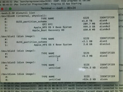

Bonjour et merci pour ce forum. J'ai lu pas mal d'échanges, j'ai tenté de prendre exemple mais je ne parviens pas à résoudre mon problème.
J'ai récupéré le iMac de mon père et j'ai voulu le remettre à 0. Apparemment j'ai remplacé le volume Macintosh HD par un clone de OS X base system. Voici ce qui m'est indiqué lorsque je lance la commande diskutil list sur le terminal:IMG_5189.webp
Cela ne semble peut-être pas très compliqué à des personnes averties mais je planche...
pouvez-vous m'aider?
Merci par avance.
Sébastien
J'ai finalement réussi en effaçant OS x base system du volume principal en le remplaçant par Macintosh HD. L'opération était simple en fait!
Tu as trouvé la solution Pour information tu as dû cliquer dans l'utilitaire sur Restaurer au lieu d'Effacer ce qui fait que tu "restaures" le volume monté soit ta session de secours à destination de ton volume principal qui en devient le clone parfait en lecture seule.
