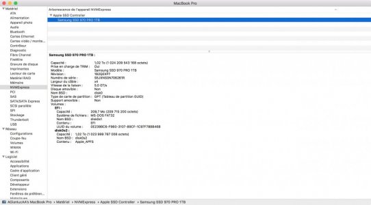

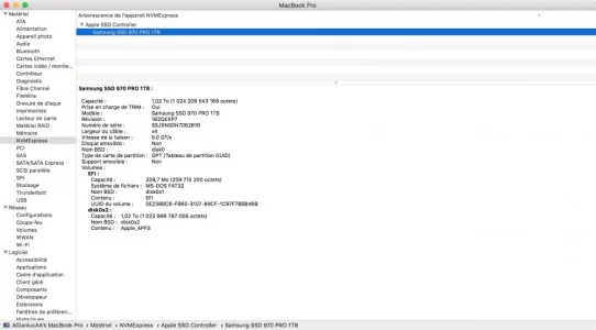

Tu peux faire une capture d'écran de Information système ? (à la rubrique NVMe ;) )
Réactions: AGianlucAA
Ton SSD est reconnu correctement par le Mac...

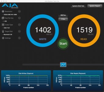

Tu peux tester avec AJA Test lite (en ouvrant la fenêtre du bas) ?
Ah oui, j'ai retrouvé, ton modèle reconnait bien les 4 lignes PCIe mais ne gère que le PCIe 2.0
Ca donne un débit max. théorique de 2 Go/s, mais entre la théorie et la pratique... en tout cas tu peux oublier les 3,5 Go/s des benchmarks, ton Mac en est incapable.
