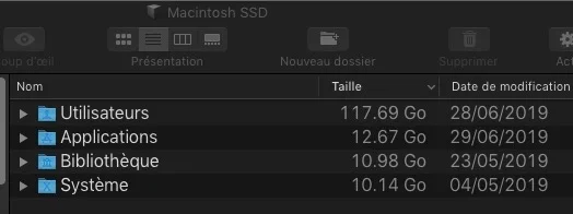

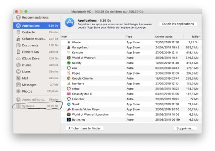

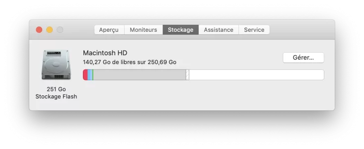

J'ai récemment acheté un MacBook Pro 2019 256go et tout se passait à merveille. Je suis parti 5 jours sans mon ordinateur et en revenant, je viens de m’apercevoir que la partie système du stockage pèse (après un coup de clean my mac) 95,69go (cf. screen).
Est-ce que quelqu'un saurait comment je peux vider tout ça et quelle peut en être la cause?
Capture d’écran 2019-07-02 à 20.55.23.webp Capture d’écran 2019-07-02 à 20.55.44.webp
Merci bien !!
Salut,
Si tu utilises TimeMachine
Dans un premier temps vas dans --> Préférence Système --> TimeMachine > décoche Sauvegarder Automatiquement.
Redémarre un coup et retourne voir dans le menu  à propos de Mac --> Stockage
Désinstalle Clean Mon Truc ... s'il te plaît ...
Pour faire gagner du temps tu peux suivre les indication de ce fil, notamment et surtout la réponse #7
( le reste suivra )

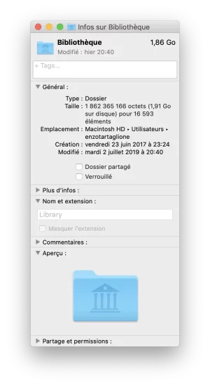

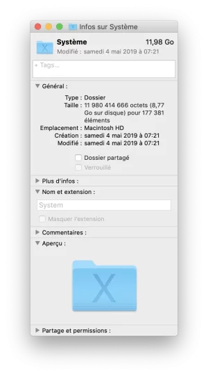

Le cumul des deux on est loin des 90 go...
merci du bon retour, il fallait essayer.
je détaille le post numéro quatre du sieur Fullcrum
un peu de lecture à propos des snapshots #post-13344142 si tu es dans ce cas.
en résumé, dans le terminal, texte de la commande originale de sieur macomaniac, à frapper sans retenue.
sudo tmutil thinlocalsnapshots / 99000000000 4 ; say 'ENFIN TERMINÉ LA PURGE'
patiente et réessaye ton fameux "stockage" pour voir.
Problème réglé, en définitive c'était un téléchargement qui était dans mon dossier Applications mais l'ordi a préféré placer cette charge dans la partie système
