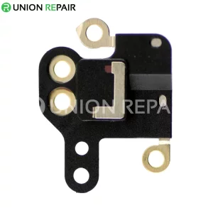

Avec le temps et les vibration , le module qui gère le bluetooth / wifi peut se détacher ou casser, être encrassé par la poussière...

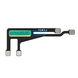

Bonjour, merci de votre aide, je vien d'inverser mon module WiFi avec l'iphone d'un connaissance qui lui n'a aucun problème mais hélas toujours le même problème. Cela peut t'il venir de la nappe qui gère le WiFi ?
Il faudrait voir si cet élément et bien clipsé ( c'est à l'arrière de la carte mère ( on peut voir la pièce depuis l'avant mais il faut enlever la carte mère pour pouvoir y accéder )
Bonsoir, merci de votre aide j'ai repris l'iphone de ma connaissance j'ai ehanger sa nappe avec le mienne je vien juste de finir de tout rassembler j'ai l'habitude de démonter un iphone mais la je dois dire que c'était du travaille et la sa fonctione. Il manque plus que a racheter une nappe merci beaucoup de votre aide
