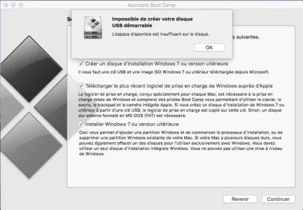

j'essaie d'installer windows via bootcamp et le message d'erreur d'espace insufisant sur ma usb s'affiche.

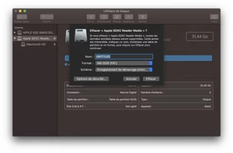

Officiellement avec ton MBP de 2012... https://support.apple.com/fr-fr/guide/bootcamp-assistant/bcmp09f5f773/6.1/mac/10.13 ...tu sembles suivre cette procédure. Tu as bien choisi ce format ?

On zappe, aucun rapport, par contre une copie écran partielle masque les autres informations, donc une copie écran complète de la fenêtre d'Assistant Boot Camp serait la bienvenue.

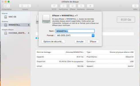

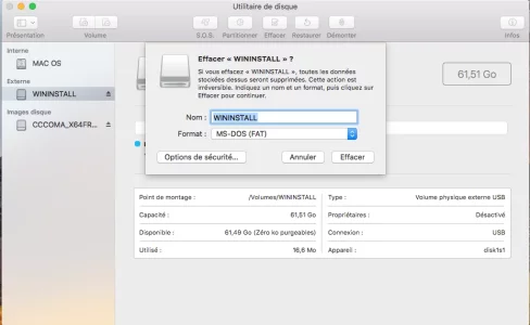

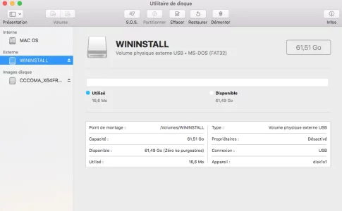

pour le format de la clef, oui je l'ai formaté en MS-Dos fat, par contre je n'ai pas comme dans ta capt ecr le choix du shema:
ce que je trouve bizarre c'est qu'apres le formatage la clef est en fat 32 je sais pas si c'est important de le preciser...

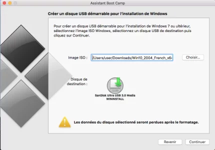

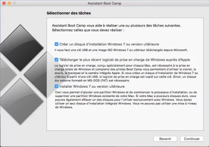

voici les capture ecran de boot camp du debut jusqu au message d'erreur:
Capture d’écran 2020-10-05 à 17.35.04.webpCapture d’écran 2020-10-05 à 17.36.19.webp

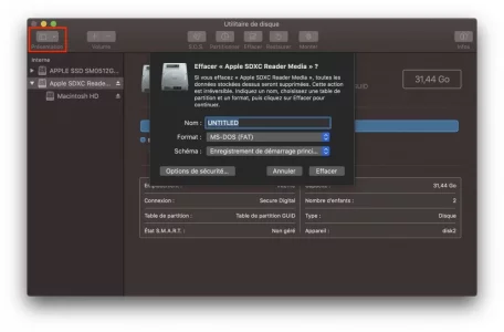

Justement ton problème est là...
...tu fais un clic sur Présentation, tu sélectionnes Afficher tous les appareils et toutes les options seront affichées. Tu peux donc recommencer ton formatage.

MS-Dos-->Fat32 dont la limite de taille maxi pour un fichier est de 4Go, le tien fait 5,29GO ,non ?
C'etait bien ca, franchement bravo et merci j'aurais jamais trouvé ca tout seul.
Ce problème est lié avec les Mac qui doivent encore utiliser une clé USB et c'est bien la taille du fichier .iso, en fait le fichier install.wim qui est le seul problème, mais il faut le savoir.
