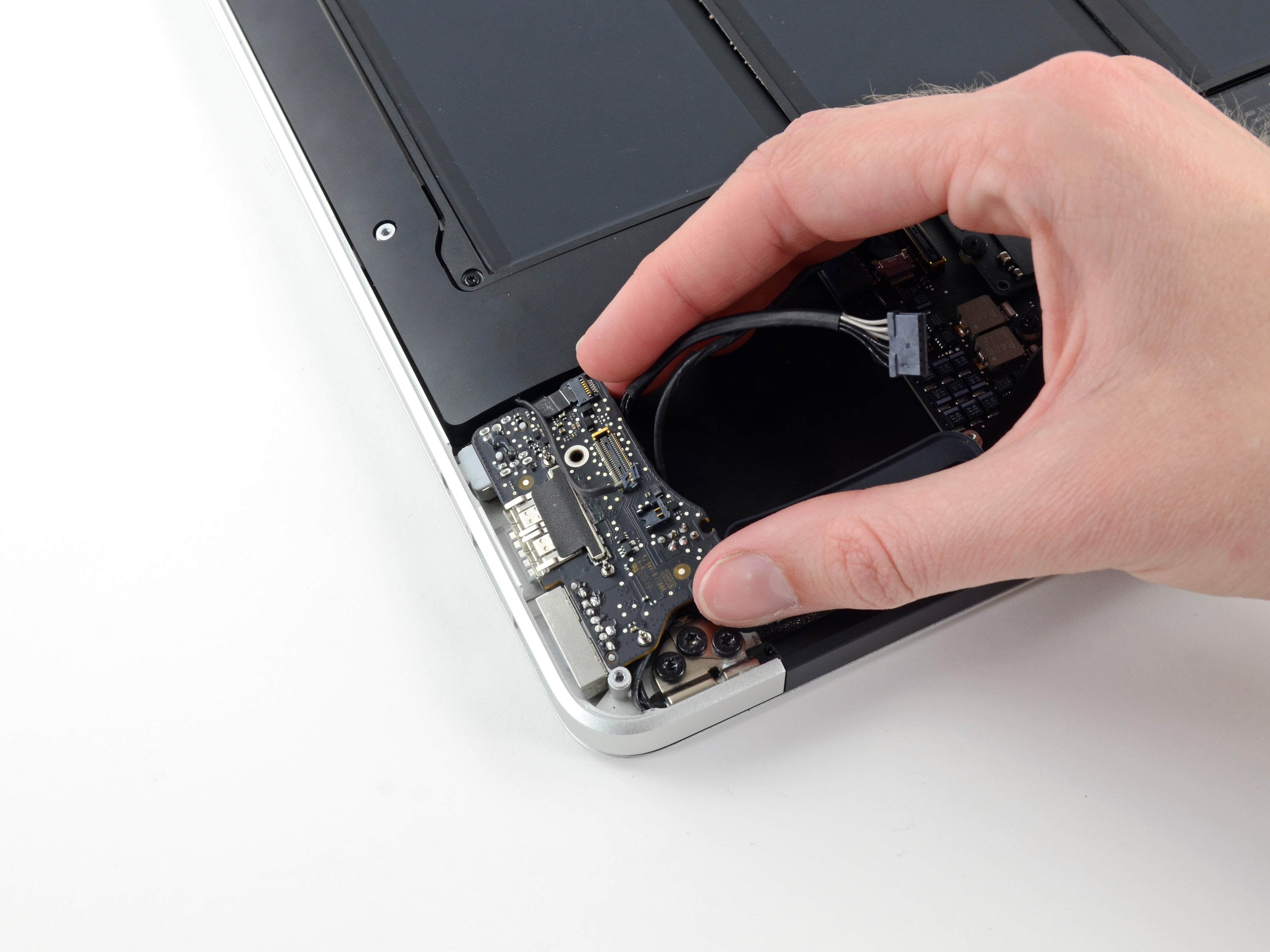

Ton modèle est celui-ci... https://fr.ifixit.com/Device/MacBook_Air_13"_Mid_2013 ...il faudrait changer ou faire changer la carte E/S voir à partir de l'étape 14 jusqu'à 16... https://fr.ifixit.com/Tutoriel/Remplacement+de+la+carte+mère+du+MacBook+Air+13-Inch+mi-2013/15388 ...tu peux en trouver sur eBay.
Ton modèle... https://support.apple.com/fr-fr/HT201624 ...n'étant plus pris en charge dans un Apple Store ou magasin habilité, soit tu trouves un magasin de quartier et ça pourrait te couter cher, soit tu le fais toi-même, mais ce sera difficile et peut-être coûteux de trouver cette petite carte E/S.

hello à tous. Cette petite pièce s'appelle une carte-fille et ne coûte pas cher du tout 45€:
de plus, elle est facile à changer, il suffit juste de démonter le couvercle de fond, elle est immédiatement accessible. Nul besoin de changer la carte-mère. Si besoin je peux t'indiquer le tutoriel pour ouvrir ton macbook air A1466 de 2013

Je m'attendais a plus, ça devrait convenir à Sophia Deriaz si elle se sent capable de le faire ? Selon le tutoriel en réponse #3 c'est extrêmement facile à faire.
Merci ! Je vais regarder plusieurs tutoriels pour ensuite être vraiment à l’aise avec cette réparation. Je n’ai jamais fait ça. Par contre j’ai ce qu’il faut pour l’ouvrir.

Voici le tutoriel pour la pièce du post #5

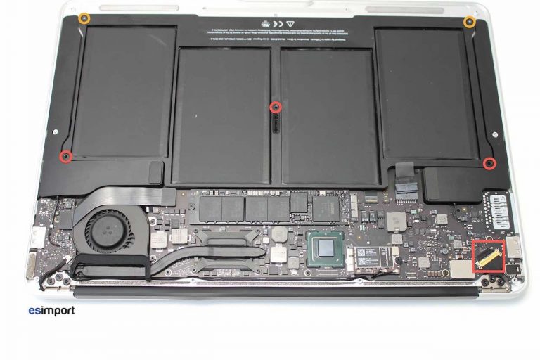

Voici le tutoriel pour le remplacement de la batterie et iFixit vend des pièces sur son site :
https://fr.ifixit.com/Tutoriel/Remplacement+de+la+batterie+du+MacBook+Air+13''+mi-2013/15205

Une fois le capot enlevé tu n'as qu'une seule vis à l'étape 14 à retirer de la carte E/S, en commençant à l'étape 11 jusqu'à la 16... https://fr.ifixit.com/Tutoriel/Remplacement+de+la+carte+mère+du+MacBook+Air+13-Inch+mi-2013/15388 ...et c'est tout. ;)

effectivement ton connecteur de charge à l'air abimé... après pour vérifier si ta batterie est HS ou si c'est le connecteur de charge, avant tout ça éteint bien ton MacBook Air, ensuite, je t'invite a débrancher t'a batterie qui es connecter a ta carte-mère et de brancher ton chargeur et de voir si ton ordi s'allume ou non. Si il s'allume sans t'a batterie c'est que la batterie es HS ou alors si il s'allume pas c'est peut être le connecteur du coup. [NdlM :reste du message supprimé, stop pub]
