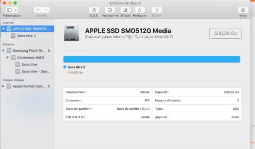

J'ai fait un test du SSD tout à l'air OK, J'ai testé la rame ça à l'air OK; voici le résultat:
