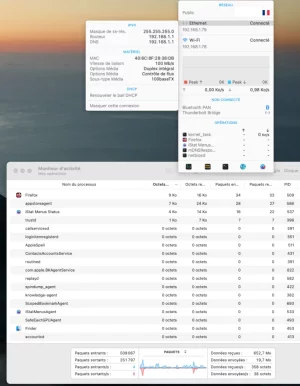

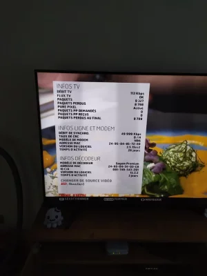

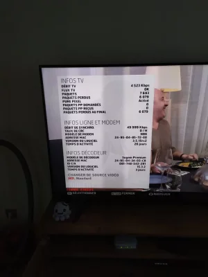

ah, regardez aussi les infos TV (faire 911 en étant déjà sur une chaine TV sur la télécommande pour afficher les infos de diag)
j'ai en effet pensé passé sur du GBit, mais avant d'en arriver là , j'ai préféré passé par ici, car je navais pas degarantie que cela résolve mon problème
Concernant le diag du 911 v'la ce qu'il me donne a quelque seconde d'intervales, le débit passe de 0 a 8000 et inversement et le taux de drop de paquets est important (evidemment lors des captures, du code et des photos j'ai mis le mac en ethernet)

Alors, fausse piste pour moi.
Quand on regarde le diag TV, Le nombre de paquets perdus, c'est fou!

Le pb ne semble pas lié à un flux réseau généré par le Mac (voir la copie d'écran du Moniteur d'activité)

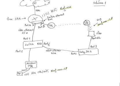

Je peux faire un schéma papier avec des couleurs pour bien expliquer / récapituler si vous souhaitez, j'avoue que ce n'est pas forcément bien clair à l'écrit.
Regarde le schéma1
Tu es câblé comme ça?
Tu as un réseau déjà complexe avec 3 switchs inter-connectés (Netgear, D-Link et le switch de la Box)
Si le schéma est bon, à la mise sous tension, le Mac se présentera (en broadcast) sur le réseau (en wifi ET en ethernet), et au niveau des tables arp des switchs, plusieurs chemins seront alors possibles...

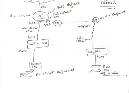

Regarde si tu peux tester en câblant comme dans le schéma2 (les switchs Netgear et D-Link ne sont plus chaînés)
Désactive aussi le wifi sur le Mac.
Pour le test, il faudrait dans l'idéal (pour éviter les pbs de durée de vie dans les tables ARP) débrancher (la nuit?) les ports A et B ethernet de la box, et les rebrancher pour faire le test.
En remarque, on peut dire que quand on enchaîne les tests (brancher, débrancher...) sur les switchs, les résultats ne sont pas toujours logiques, car les ports des switchs gardent en mémoire , pour chaque port, et pour un certain temps les adresses mac des équipements connectés auparavant. C'est la "durée de vie"; En général de 30 à 60 minutes.
Si on est pressé, il faut couper la tension des switchs pour réinitialiser ces tables.

et bien je pense que tu as su trouver le problème au final. (je n'ai pas attendu >_> )
J'ai en effet un montage semblable au schéma 1.
J'ai donc procédé au branchement comme le schéma 2 et, magie... plus de soucis.

EDIT : Autre question. Pourquoi en désactivant le wifi du Mac en restatn sur le schéma 1, le problème persiste ?
