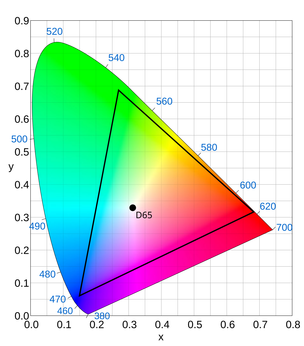

La page d'aide de cameraraw
Au paragraphe de la définition des options de flux de production il est dit
Photoshop. Le profil source des fichiers images Camera Raw correspond généralement à l’espace colorimétrique natif de l’appareil photo. Les profils répertoriés dans le menu Espace sont intégrés dans Camera Raw. Pour utiliser un espace colorimétrique non répertorié dans ce menu, choisissez ProPhoto RVB, puis convertissez le fichier selon l’espace de travail de votre choix lors de l’ouverture du fichier dans Photoshop.
Donc si le profil DCI-P3 n'est pas dispo dans la liste, c'est normal que la chromie change. Et ce n'est pas gênant puisque tu peux la retrouver lors du passage de cameraraw vers photoshop. Parce qu'au fond, que fait-on la plupart du temps lors de la derawtisation ? Correction objo, étalonnage, courbes, niveaux, contraste, sensibilité et zou on peaufine dans PS avec son espace couleur perso s'il n'était pas dans la liste proposée. Au final, tu devrais retrouver l'interprétation jpg de ton boîtier.
Et comme la photographie n'est qu'une interprétation de la réalité, l'important c'est d'avoir le bon rendu couleur sur le support de destination du DNG développé. ;)
