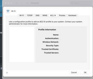

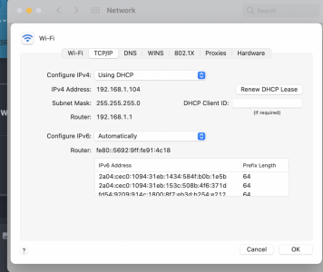

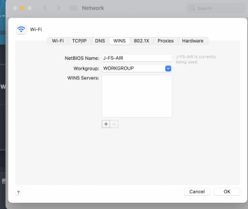

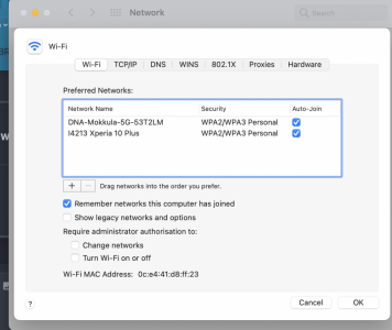

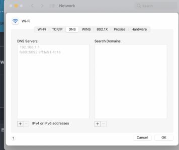

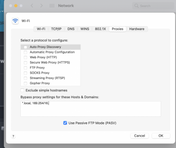

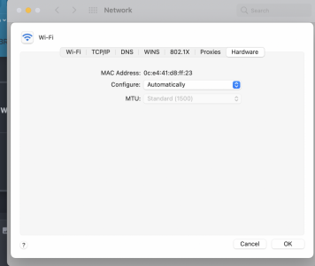

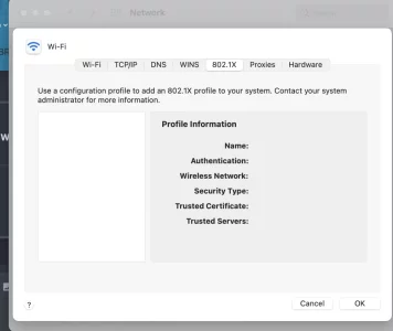

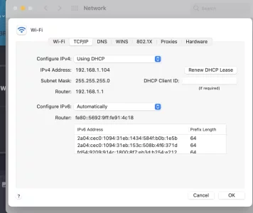

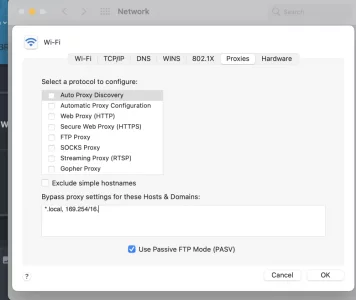

Si tu peux aller dans Préférences système > Réseau > Ton WiFi > Avancé... et faire une capture d'écran de tous les onglets on verra peut être quelque chose d'anormal.
Ok. Voilà les captures d'écran.

Salut,
Essaye de changer de DNS dans la conf du Mac.
Mets par exemple un DNS de Google: 8.8.8.8
En partage de connexion, tu n'utilises pas les mêmes serveur DNS...
Je ne crois pas trop au pb de routeur...
Autrement, sur le mac, dans le Terminal, essaye de faire un nslookup d'un nom de domaine qui pose pb.
Je viens d'essayer de mettre le DNS de Google et de redémarrer… internet ne marche plus !

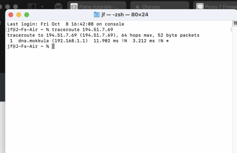

Fais également un:
traceroute 8.8.8.8 (c'est pour voir où ça bloque: dans ton Mac, ton routeur ou sur internet)
Je n'arrive pas à changer de DNS, j'ai donc un problème… lequel ?
En ce qui concerne le traceront je l'ai fais je t'envoie la capture d'écran :
traceroute pour le site 194.51.7.69 promote.
Inutile de te dire que je n'y comprends rien…
    20,2 KB · Affichages: 91
Le traceroute dit que le routeur (192.168.1.1) a bien laissé passer le message icmp (idem ping), donc, que le pb est après ton routeur, donc internet si c'est un routeur opérateur

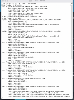

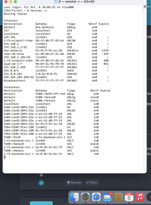

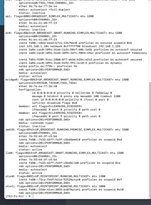

Toujours dans le Terminal:
ifconfig (pour voir les interfaces réseau, et si elles sont actives)
netstat -r (pour voir les tables de routage)
Je ne suis pas en entreprise, je n'ai rien après mon routeur, je n'ai pas de VPN.
Sinon le site 194.51.7.69, c'est Pronote une application pour les élèves et les parents rien que de très banal…
Voilà les hiéroglyphes du Terminal. (merci de m'aider)

Dans la première copie d'écran, en bas, il manque le status de l'interface en0 (c'est l'interface que tu utilises pour aller sur internet)
Il faut qu'elle soit active.
Autrement, tout est bon. Curieux, ton pb...
