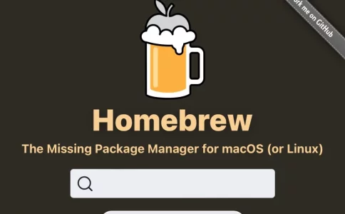

Toujours pas. Pourquoi ça serait « virtuel »?
C’est pas un environnement virtuel.
C’est écrit ce que c’est en sous-titre sur le site.
Homebrew (avec sa commande brew) est un gestionnaire de paquet. Il installe des paquets/applications/dependances.
Tu peux, avec Python créer des environnements de développement oui, mais c’est pas du tout la même chose, et ça n’est pas ce que tu fais.

Téléchargement et installation HomeBrew.
S’il existe d’autres possibilités de gestion, sur Mac, nous allons privilégier HomeBrew.
Homebrew est un gestionnaire de paquets/applications/dependances divers.
Avec Homebrew nous allons installer les paquets nécessaires au fonctionnement d’Ortho4XP.
