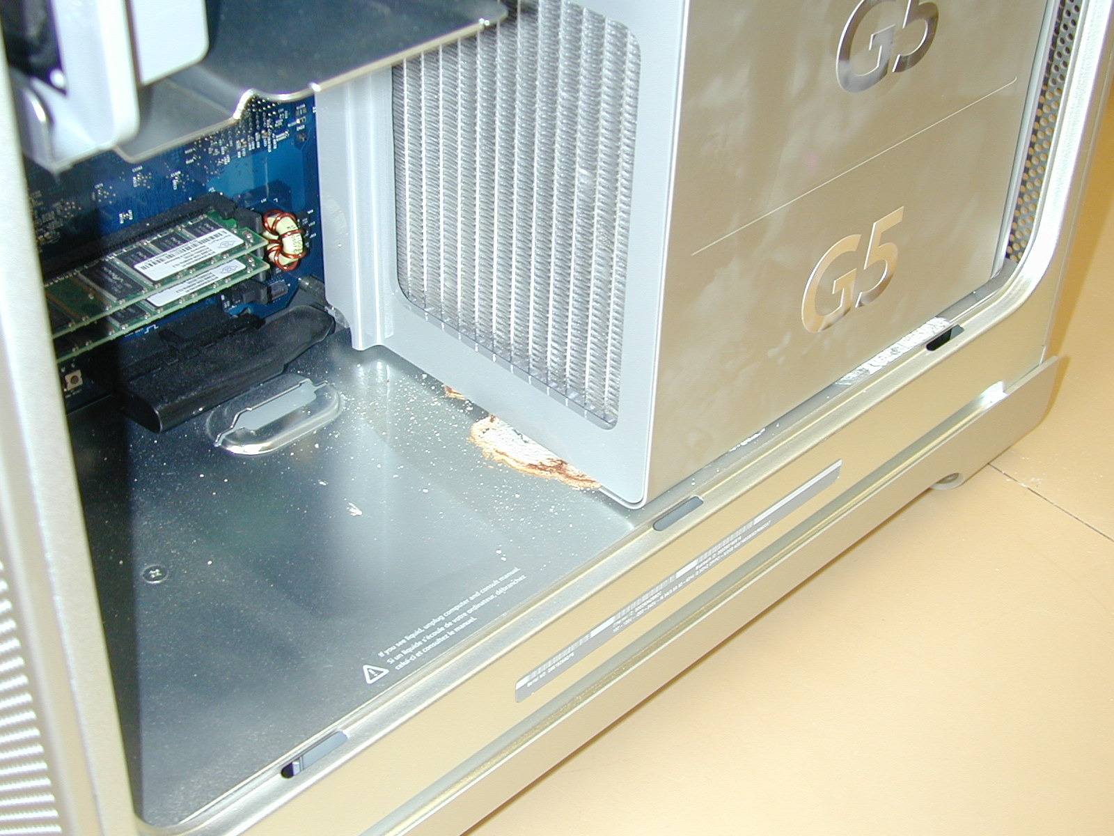

g5-fishtank-7-jpg.197936
Pour répondre à la question initiale
je suis dehors
