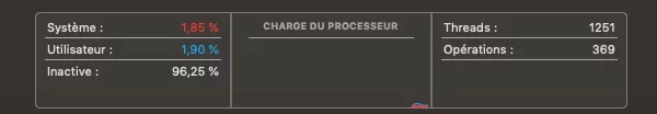

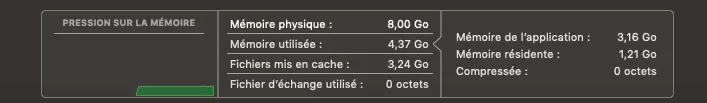

Je rajoute cela si ça peut aider
    4,1 KB · Affichages: 134
    6,9 KB · Affichages: 145
Bonjour Sly54,
Merci de vous pencher sur le(les) problème(s) que je rencontre.
Je vous communique en PJ une capture d'écran.
Bonne réception

J'ai l'impression que tu as un swap monstrueux !
Informations de la mémoire virtuelle :
  Mémoire vive : 8 Go
  Mémoire libre : 20 Mo
  Mémoire utilisé  6.94 Go
  Cache du fichier : 1.04 Go
  Mémoire disponible : 1.06 Go
  Fichier d’échange utilisé : 13.78 Go

Enfin... "J'ai l'impression que tu as un swap monstrueux !"
SWAP... swap ??? hum... :dead:
Je sais pas ce que c'est....
Manque de RAM -> usage de mémoire tampon prise sur ton disque dur, donc très lent…
  • Chauffe à s'en bruler les mains
  • Brulent (ah... j'lai déjà dit ?) Non mais tellement chaud lorsqu'il tourne sur internet que ça mérite d'être répété
  • Une batterie qui ne tient plus que 2h30 (j'avais presque 8 heures d'autonomie sous high sierra)
Je reviens sur ton message initial : pour moi une machine qui "chauffe à s'en bruler les mains" alors que le proc est libre à 96%, est plus susceptible d'avoir un problème matériel que logiciel, et il faudrait explorer cette piste prioritairement.

Observation intéressante. C'est à dire que la machine se met à chauffer de manière impressionnante lorsque je consulte un site de petites annonces avec des photos et des publicités (par exemple LBC ) A quoi penses tu ?
Bonsoir Ericse -
Et pendant que tu consulte ces sites et que le Mac chauffe, tu as cette utilisation du processeur ?
