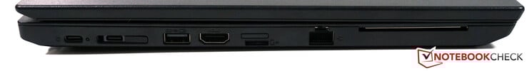

sur le PC j'ai ça :
de gauche à droite :
USB C Gen.1 (celui qui sert pour la charge), connecteur pour station d'accueil (USB C Gen.1 + réseau), USB A 3.1, HDMI 1.4b, nano-SIM, micro SD, RJ45, SmartCard
est ce qu'un port USB C Gen.1 est capable d'envoyer de la vidéo ?
si oui je commande la câble cité plus haut ;)
