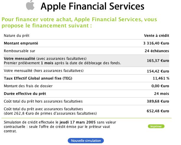

regarde ce que j'ai simulé avec un G5 2x1,8 avec écran 20" apple et carte graphique 9800 et fianl cut express HD
il te reste À mettre
un disque plus costaud
de la ram
et suivant les simulations de crédit d'apple tu arriverais à ça:
donc tu as de la marge pour te faire plaisir ;)
