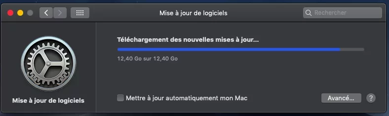

En attendant d'avoir acheté le nouveau disque dur, j'ai effacé toutes les données du disque de 120 Go et je tente d'installer Monterey... Je ne sais pas ce qui se passe, mais l'installation ne progresse plus. Y a-t-il une manipulation qui permette de débloquer la chose ou faut-il tout simplement attendre ?
Js.

Là, j'ai mis Monterey, et ça fonctionne très bien. Même si c'est parfois un peu lent.
